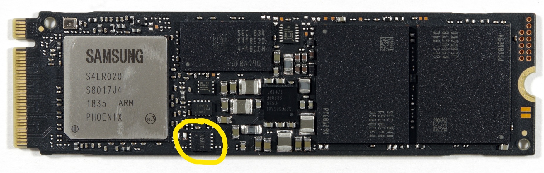

Imam glupi problem a taj je da sam ovaj nvme uštekao u komp, vjerojatno ne do kraja ili što već, i kad sam ga uključio odmah se zapalio mali 10-pinski čip (vjerojatno mosfet). Na čipu se ne vide oznake jer je rupica ali gledam po netu i vidim da ti čipovi imaju razne oznake ali idu otprilike ovako: AtAIT, At7KH, At7KH, i slično. Po ovim oznakama ne mogu pronaći o kojoj se komponenti radi ali prema nekim drugim slikama pločica mislim da se radi o malom mosfetu kojeg upravlja regulator napajanja za nvme. Možda i griješim ali bi svakako volio doznati o čemu se radi da ga pokušam nabaviti i osposobiti ovaj nvme koji sam dobio nov ali nemam račun ni garanciju za njega. Može i pomoć u vidu nekog foruma za elektroničare gdje mogu upitati. U dodatku je slika sa zaokruženim elementom. Hvala

Bok,
Za Zadar ne znam.
Jedini tko ti se bavi tim stvarima u Zagrebu a da znam da je to te sitne razine su Servisi RAM
Probaj im se javiti mailom da vide da li preko slika mogu reći nešto više..

Nije to problem zamijeniti, veći je problem što ne znaš koji je to chip i dali je nabavljiv.
Po ovoj oznaci ne nalazim ništa. Proizvođači IC-ova imaju tendenciju označavanja elemenata sa nečim što se zove smd code. SMD code ti ne govori direktno o kojem je elementu riječ, i kako vrijeme prolazi i kako se rade nove serije tog elementa SMD code na njemu se mijenja, tako da to jako otežava klasičnu identifikaciju elemenata koristeći google. Da bi identificirao takav element, potreban ti je katalog od proizvođača elementa koji povezuje SMD code stipom elementa
