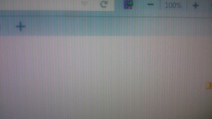

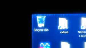

Staro 29.06.2019., 02:22   #23
HumWeed
HumWeed's Avatar
Lokacija: Lava Reef
Postovi: 1,131
Evo fotki, vidjet cete takodjer i bjeli obrub oko rubova ekrana

Staro 29.06.2019., 09:59   #24
Nbdy32
Datum registracije: Aug 2016
Lokacija: Bestovje,Sv.Nedelja
Postovi: 2,813
Kaj da ti velim,taj novi je polovni ili ????
Probaj se malo rezolucijama igrat,vidi da li isto izgleda na drugim rezolucijama ...
Sad uzmeš oba i kod mene na servis,složićemo neki popust,pa buš imal 2 monitora :-)

Staro 29.06.2019., 21:04   #26
Nbdy32
Postovi: 2,813
Ajd onda ovak ...
Testirati VGA - pretpostavka da je sad na VGA spojen ...
Testirati DVI - morala bi biti puno bolja slika ...
Testirati HDMI - ako ima tu bi trebao dobiti jako dobru sliku ..
Preko kojeg sučelja ti je to spojeno?
Pretpostvaljam VGA?
Pređi na bilo koji digitalni (DVI, HDMI)
Ali već vidim da je ono na rubovima probijanje pozadinskog svjetla i to je do monitora, neće biti ništa bolje...
