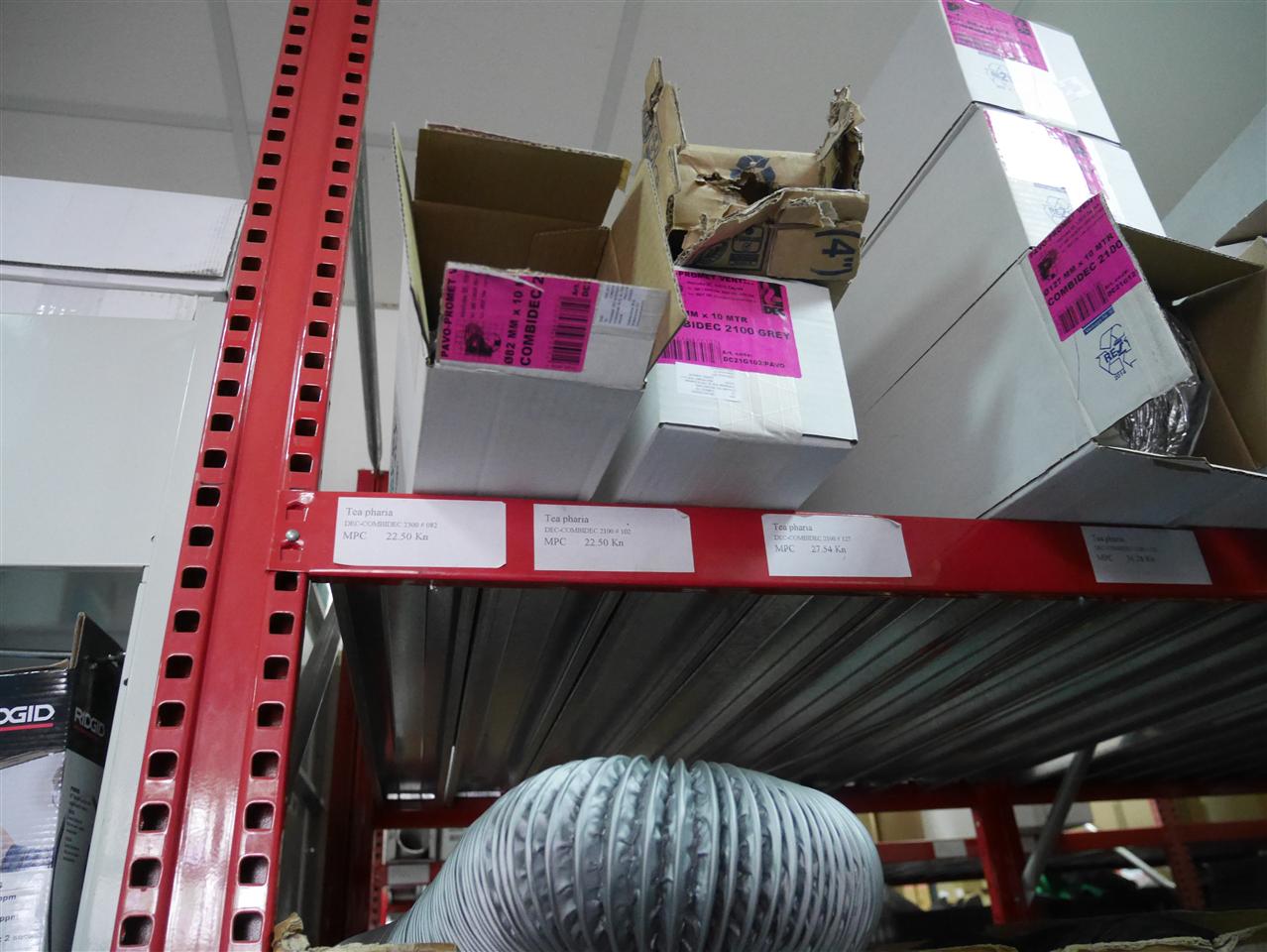

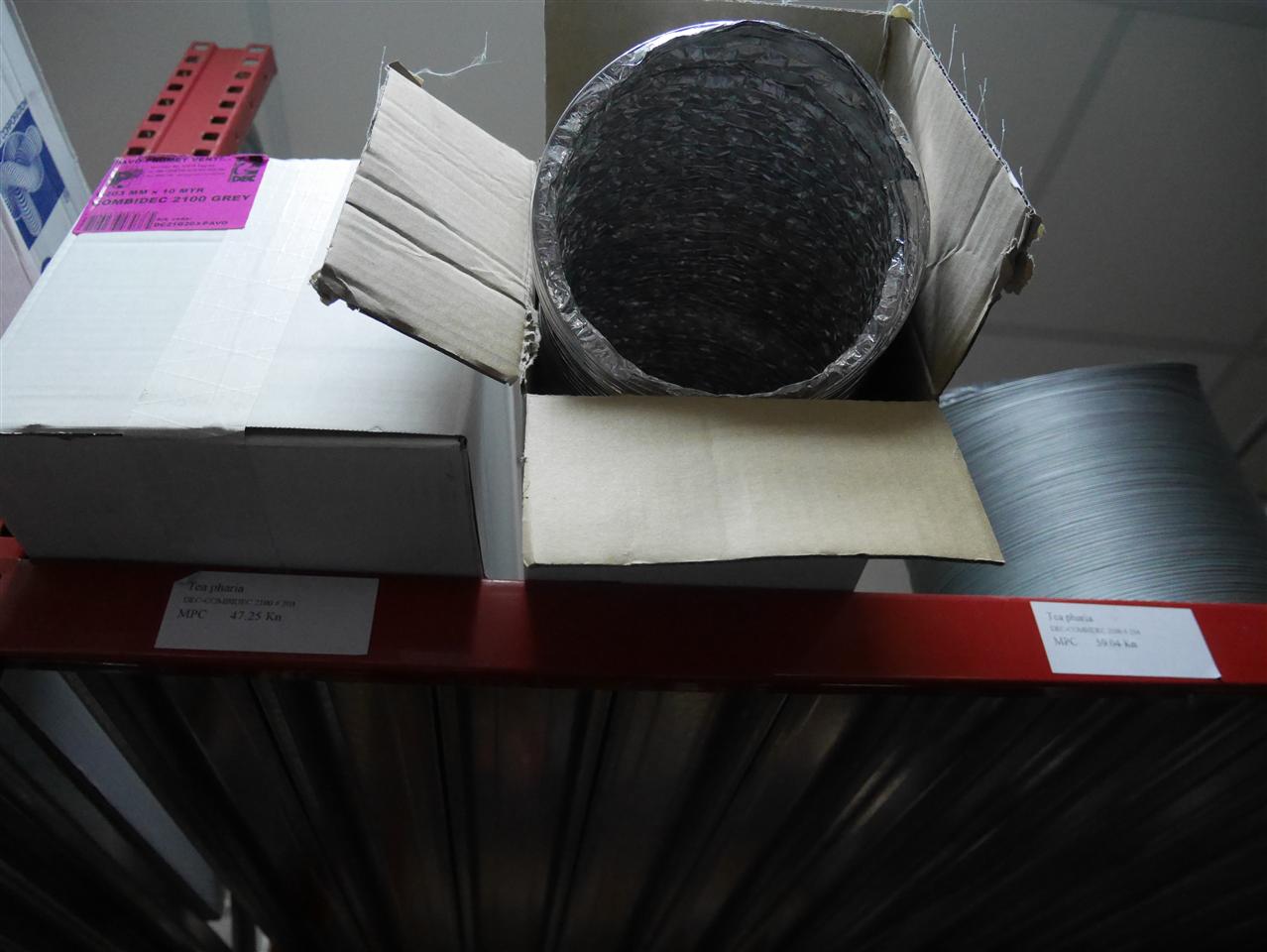

Hm...ja sam shvatio da ti imaš onu savitljivu / trdu / limenu.
Ovo što si linkao mi izgleda baš mekano i dvoslojno.
Ali kako se u današnje vrijeme normalno da su slike simbolične i odudaraju od stvarnih proizvoda , nebi bilo loše da ih zvrcneš i pitaš što točno prodaju.
Maloprije malo prokopao po slikama / uzimao sam Combidec 2100 ...
