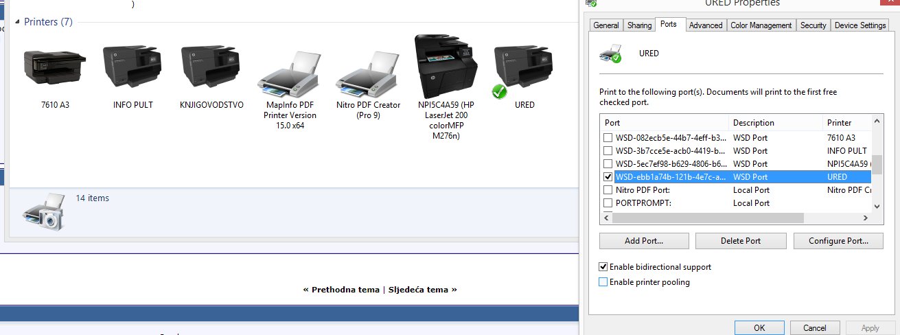

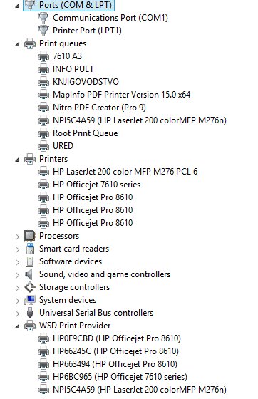

Ajde probaj, naravno ako već nije, u Device manageru pod printers otići na Ports i provjeri da je printer po TCP/IP postavljen, ako nije ručno dodaj port i satvi port na kojem je pisać jer ako je WSD onda zna svako malo otići offline ...
Staro 09.02.2018., 08:20   #20
Keano16
Lokacija: Croatia
Postovi: 792
hmmmm... nisam siguran jesam li te najbolje razumio pa dostavljam screenshot situacije. Molim te baci oko

Staro 09.02.2018., 09:25   #21
Alister
Alister's Avatar
Datum registracije: Aug 2009
Lokacija: Dugo Selo
Postovi: 1,491
Autor Keano16 Pregled postova
Nekada da... nekada ne. Nisam skuzio pravilo kada da, a kada ne... thx
ako restart spoolera pomogne onda je to lokalni problem, driveri, TCP itd...
prema tome tebe muči više stvari oko tih printera

Staro 09.02.2018., 09:31   #23
Alister
Alister's Avatar
Lokacija: Dugo Selo
Postovi: 1,491
želio je napisati da u driveru od printera odeš na port (ili označiš printer pa na gornjoj traci odeš u printer server manager ili tako nešto jer imam Windowse na HR pa mi piše svojstva ispisnog poslužitelja), i to tamo provjeriš. Da li ti je port od printera postavljen baš na IP adresu ili na WSD.

Staro 09.02.2018., 09:35   #24
Keano16
Lokacija: Croatia
Postovi: 792
Mislim da sam sada shvatio
Vidi privitak. To je ono sto ne valja, samo WDS je oznacen?!

Staro 09.02.2018., 09:43   #25
Alister
Alister's Avatar
Lokacija: Dugo Selo
Postovi: 1,491
nije da ne valja, ali zna zezati, dodaj novi TCP port s IP adresom od printera (koja ti je fiksna) i postavi ga da bude označen, a ovaj WDS obriši pa budeš vidio kako će se onda ponašati
Staro 09.02.2018., 10:29   #26
Keano16
Lokacija: Croatia
Postovi: 792
Jesam na jednom racunalu

Staro 09.02.2018., 12:17   #30
Postovi: 23,567
Nisam se prije sjetio al ta varijanta preko add tcp/ip port (pa na njemu odg. drajver), šta je predložio kolega, i je pravi način kako treba inst. mrežni printer.
Kolega će prijaviti kako se ponaša na ovom jednom klijentu gdje je ovako napravio,
mislim da će biti ok.
