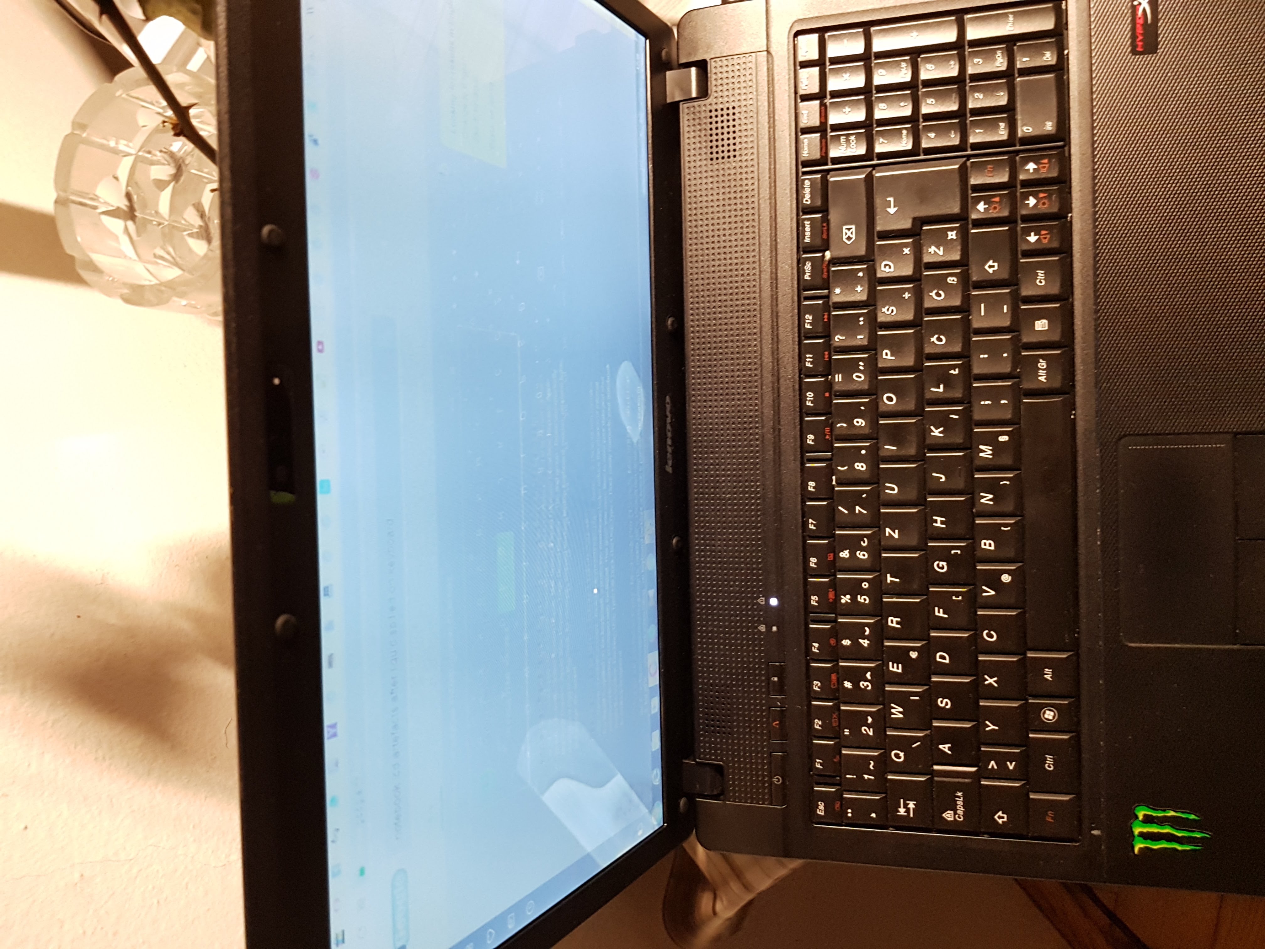

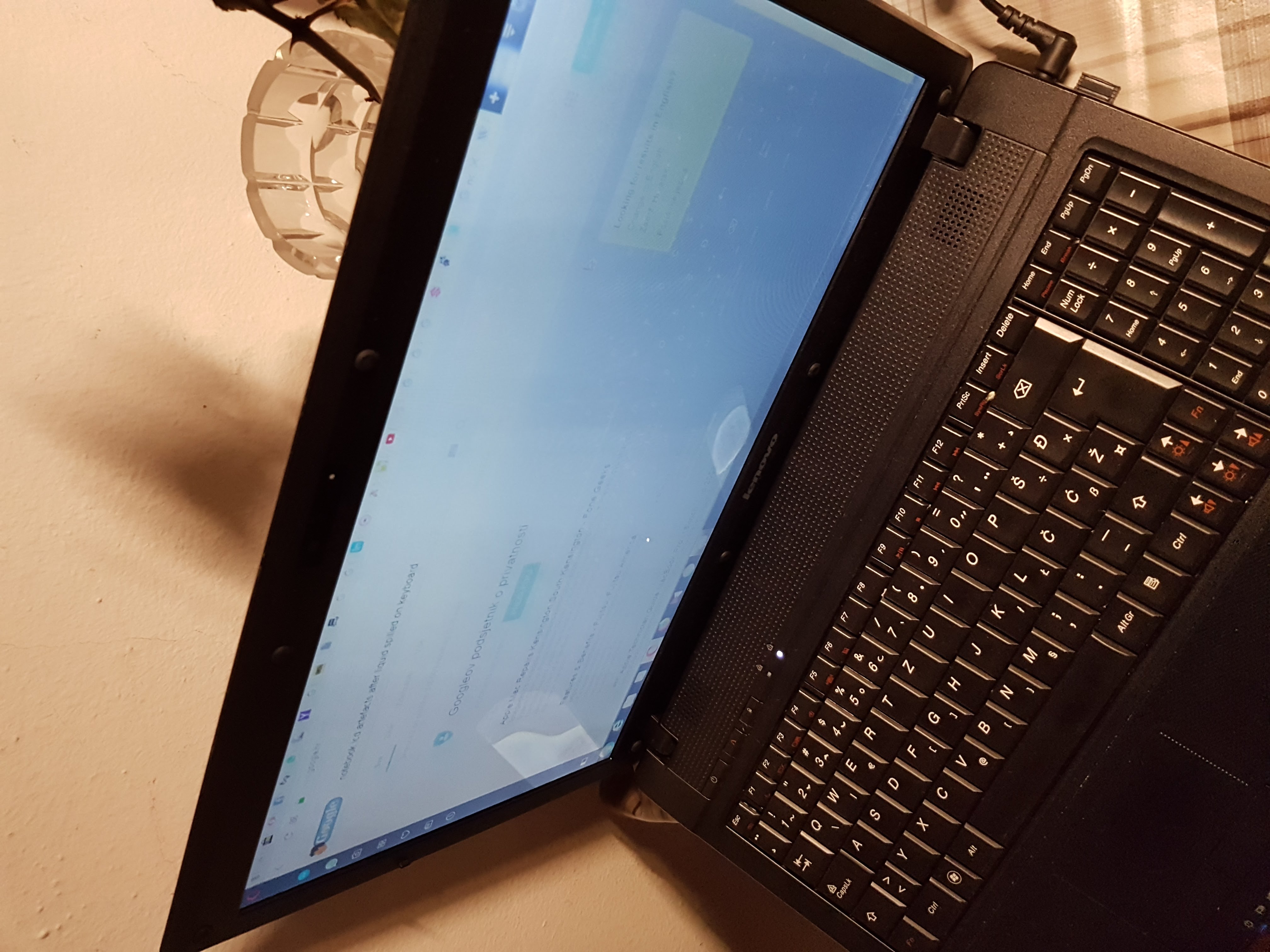

(riješeno) Mrlje na LCD-u laptopa artefakti ili pivica?
Poštovani kolege,
napravio sam sra..e.. U subotu sam ujutro pio crnu pivu, konkretno Osječko Crno.. na kuhinjskom stolu uz laptop. Radi se o Lenovu, premda to nije ni bitno sada..
Prolio sam pivu po tipkovnici laptopa.. ravno na sredinu. Piva je prošla kroz laptop na stol, dakle recimo da je 1 decilitar sigurno prošao kroz sistem kroz tipkovnicu. E sad, nisam ga otvarao pa neznam kojim putem je prošla. Odmah sam ga ugasio (bateriju sam zaboravio izvadit), okrenuo na bok da iscuri sva piva, i nakon deset minuta ostavio da radi na vrućem radijatoru, i to sam upalio Passmark, kao da se jako zagrije i ispuše svu vlagu van.
E sad, laptop radi super, kao i prije, uz jedan problem. Na ekranu su se pojavile dvije mrlje, koje su se povukle cirka 35 posto unutar dva dana nakon toga. Ono što je ostalo je vidljivo na slikama je ostalo, i neide nikuda, ni milimetra.
Ono što mene zanima, i molio bih vas cjenjene kolege informatičare da mi pomognete, DA LI SU ovo artefakti uzrokovani oštećenjem elektronike, ili je piva pronašla put u LCD, ali napominjem, pivu sam prolio po tipkovnici, ne po ekranu. Molim vas za pomoć, baš mi je žao laptopa. Da li ima spasa za ove mrlje?

Mislim da nisu artefakti, nego je isparila tekućina koja je ostala u laptopu i našla put do ekrana te se tamo i zadržala.
Potencijalno riješenje je otvoriti laptop i krenuti s čišćenjem.

Mislim da je ovo ključna rečenica:
nakon deset minuta ostavio da radi na vrućem radijatoru i to sam upalio Passmark, kao da se jako zagrije i ispuše svu vlagu van
Radi toga se to desilo kao što je i kolega sugerirao

Hvala na brzim odgovorima kolege. Znači 99% nisu artefakti? To mi je drago, jer lap radi skroz normalno, tako da ako se to očisti on je skroz ispravan..

Ali evo, htio bih to podijeliti sa vama. Laptop sam rastavio, no međutim tekućina (piva) je ušla između unutarnjih slojeva LED panela (da, nije LCD), daklem ne samo između panela i poklopca i prvog zaštitnog layera, i između matične i zaštite... Izgubio sam dragocjenih pola dana na pokušaj spašavanja ovog laptopa, rasklapanja i sklapanja, i shvatio sam zašto sam to prestao raditi... jer... jebiga, mogao sam zaraditi za cjeli taj laptop u tih pola dana brat bratu, ili sam mogao otići na bazen i saunu i relaksirat se i gledat žemskice kak plivaju, ili na vožnju motorom... ili sam se mogao napit sa kolegom i bit vesel ko tranzistor... i kad sam to shvatio, i da ne želim mrlje na ekranu i matičnu koja vreba smrću, uzeo sam veliku plavu vreću (koje imam za šutu na vikendici) i lijepo sve skupa pobrao rukom unutra i opizdio sve u komunalni mješani otpad!!! I više nikad, ikad neću ić spašavat laptop kad ga zalijem sa pivom, vinom ili rakijom. Ikad.
