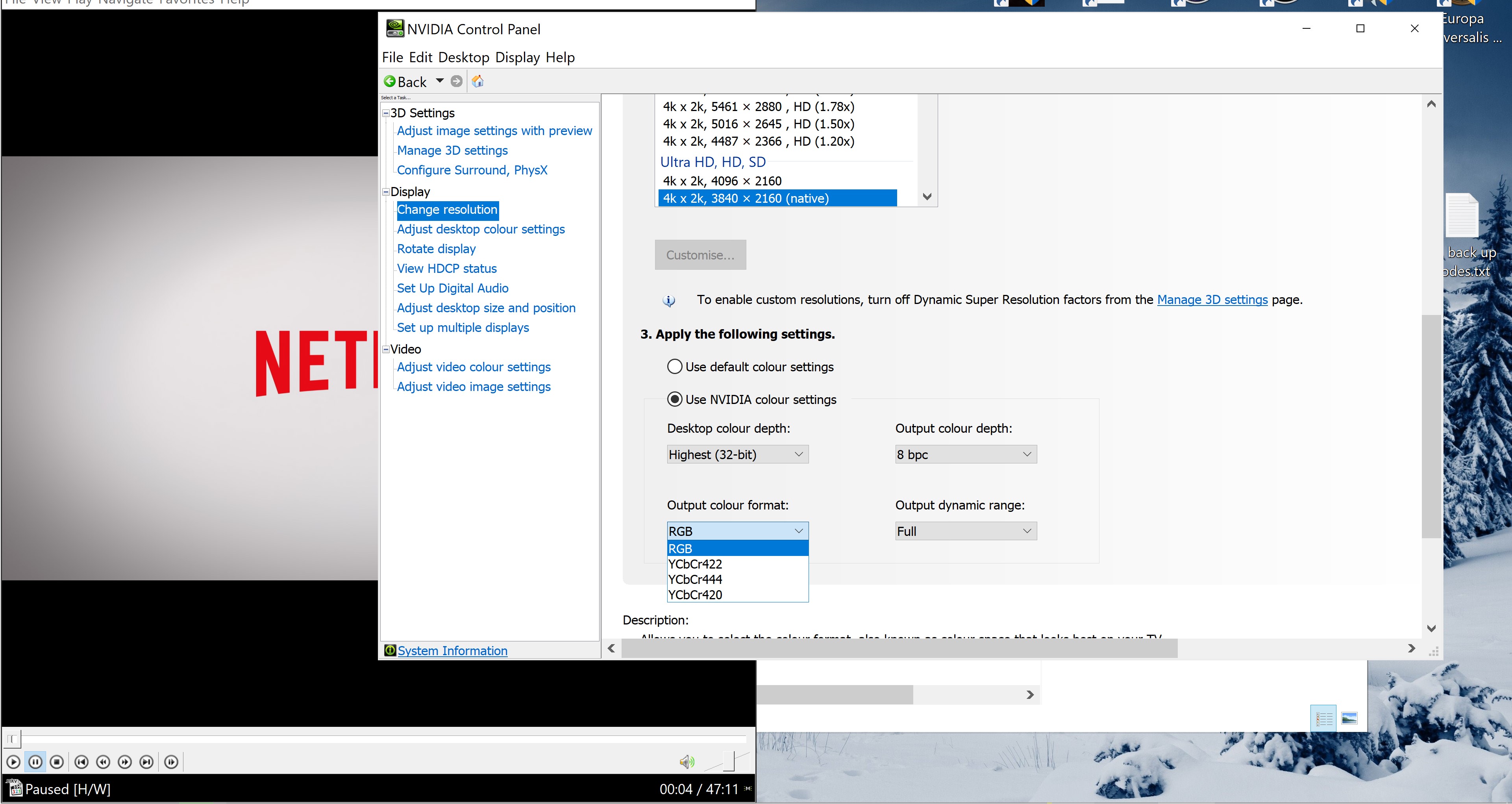

Situacija je sljedeca...
Kada uzmem bilo koji film/seriju koja je u 4K rezoluciji (natiovno, bez upscalinga) i stavim si na vanjski HDD i njega direktno spojim na TV, slika je fantasticna, bez zamjerki....

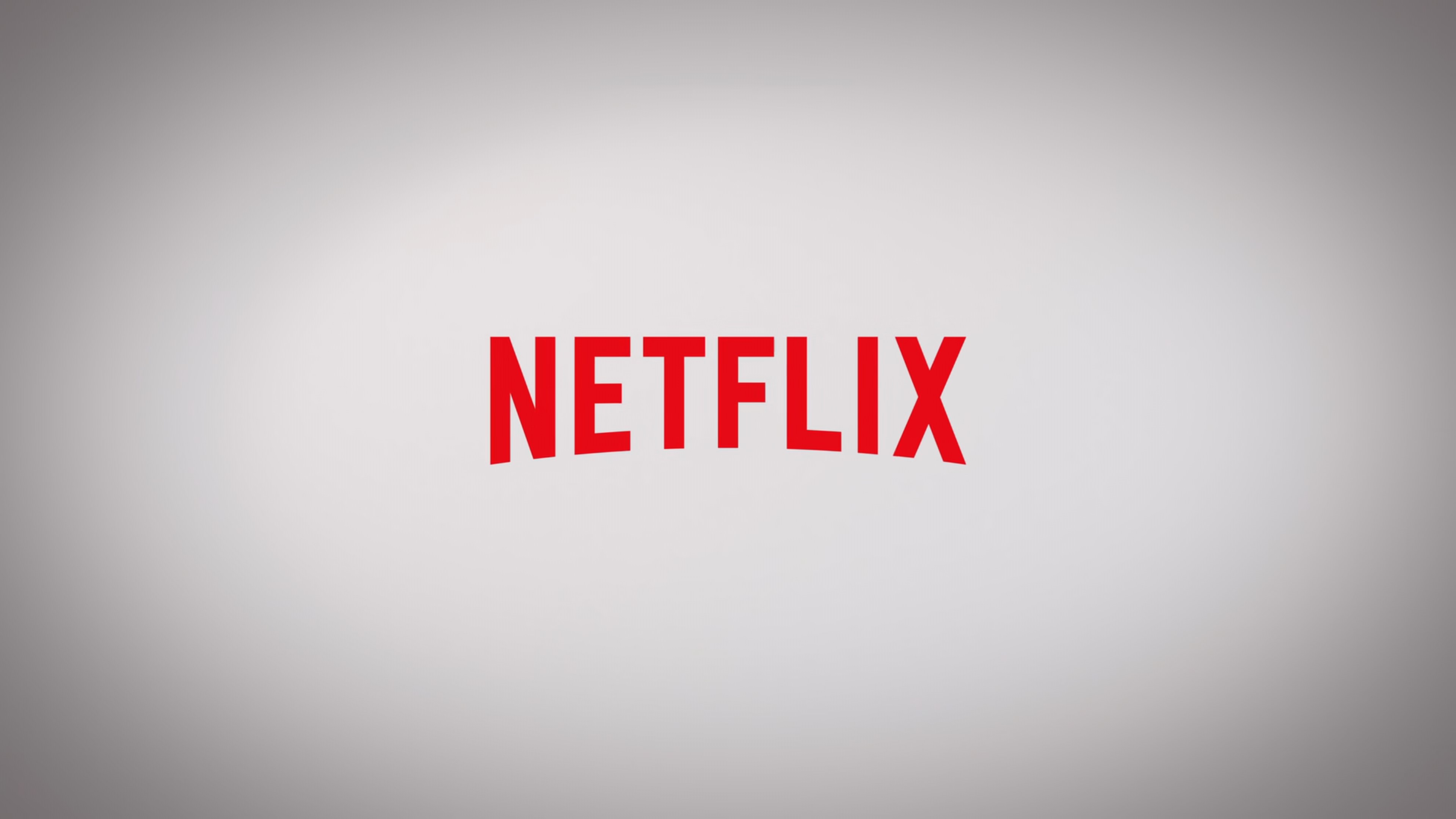

Medutim akda isti taj film/seriju gledam preko PC-a i njega spojim HDMI (high speed) iz grafe prema TV-u..kvaliteta slike je totalno drugacija. Boje nisu vise toliko intenzivne, ostrina nije ta kakva bi trebala biti, i jos se pojavljuju neki cudni prijenosi u nijansama boja (vidi sliku dole sa Netflixom) pozadinska bijela je totlano u autu, a top vrijedi i za gledanje bilo kojeg sadrzaja i online, preko bilo kojeg preglednika. Doslovce mi nista nije jasno ovdje...ćemu ta promjena kvalitete sa istim file-om?
Inace mi je desktop i opcijama PC-a i Nvidie namjesten u 4K rezu sa 300%upscaling (recommended) kako bi mogao ista i vidjeti na ekranu sa kauca.
ONda sam isao prckati po Nvidia control panel-u i saznao jedno. Kada idem u opcije i izaberem RGB (vidi sliku) kao full dynamic range, tek onda dobijem istu kvalitetu kao i kada pustem direktno sa TV-a, ali sta se onda desis...automatski mi iskljuci HDR i nemogu ga uplaiti dok ne maknem RGB opciju i zamjenim sa ili 4:2:2 ili 4:4:4 ili sto god...
Dakle radi samo na RGB ali onda windows pa cak i TV mi se cini ugasi HDR...
Jer mi moze itko objasniti sta se tu desava ? izgubljen sam totalno...
Morao sam staviti sliku sa moba, jer se inace nebi vidjela razlika (govorim na ove ovalne krugove na biijelo pozadini)

Pošto već koristiš MPC-HC, dodaj još i madVR (download) + Smooth Motion, pa se poigraj s opcijama dok ne dobiš podjednaku kvalitetu slike.
Nažalost, nVidia Control Panel je ni-vrit-ni-mimo s postavkama.
