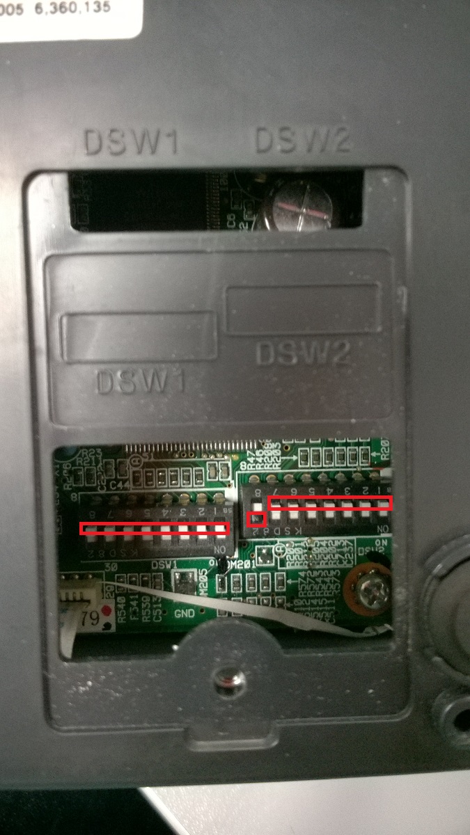

Epson TM-T88iii
Pozdrav svima na forumu.
Zamolio bi za pomoć u vezi Epsona TM-T88iii i načinu njegove instalacije na win 7 x86 operativni sustav. Pisač na sebi ima serial port (DB 25) a kabel koji je došao je kombinacija DB9 na DB25.
Na stranici epsona sam pronašao upravljački program (https://download.epson-biz.com/modul...&pcat=3&pid=22) i instalirao ga po uputama (ugašen printer prilikom instalacije).
DSW1 je postavljen na 1-7, 1-8 na ON. Pročitao sam da je riječ o baud rate od 38400.
Kada iz svojstava pisača zadam naredbu za ispis jednostavno ništa se ne dešava.
Možete li me uputiti što da pogledam?
Hvala puno.
Markus Lovric je offline   Reply With Quote

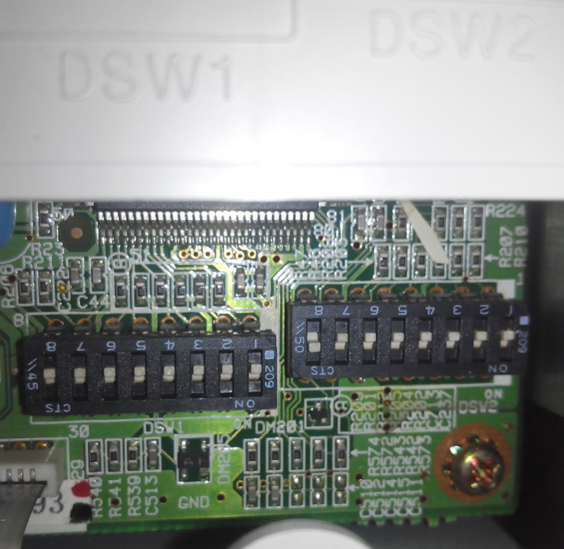

Provjerio sam sada kod sebe, na 2 komada, i ovako su podešeni switchevi:
Znači svi su jednako prebačeni, osim broja 8 na dsw2.
Probaj si isprintat nešto iz cmd-a, samo ukucaj:
dir>lpt1
Da vidiš dal uopće imaš komunikaciju.

Da bi komunikacija radila treba usuglasiti / postaviti iste parametre u cijelom nizu:
- u winsima - Ports - odgovarajuči COMx
- u printeru
- eventualno u programu iz kojeg se printa
Nemoj postavljati čudnovate kombinacije nego se treba držati standardnih parametara,
postavi kao na slici poviše od kolege Pupo, obrati pažnju na samim switch blokovima gdje piše ON, svi su na OFF osim SW 2-8 koji je na ON.
Pogledaš ranije u temi dan epson_TM-T88III_technical_reference, onako postavljeno komunikacijski parametri su:
- Baud rate: 19200
- Bit length: 8 bits
- Parity check: No
- Stop bits: 1 (ide automatski kada je Bit length = 8)
- Handshake: DTR/DSR
Ovo podrazumijeva da je kabel PC - Printer spojen kako je prikazano u #11 postu, koristi se hardverski (DTR/DSR) flow control.
Dakle:
- vrati swicheve na default po slici
- u winsima Control Panel > Device Manager > Ports > COMx > Port Settings:
- Bits per seconds: 19200
- Data bits: 8
- Parity: None
- Stop bits: 1
- Flow control: Hardware
Štampaj račune i puni buđet

Staro 30.09.2016., 23:06   #21
Markus Lovric
Datum registracije: Sep 2016
Lokacija: Komarna
Postovi: 5
Autor Old Iggy Pregled postova
Niš' ne komentiram, samo još jednom naglašavam.
Hvala Vam na brzoj pomoći!
Na DSW2 sam sve ugasio i ostavio SW 2-8 na ON.
U windowsima podesio COM1 po uputama.
U epson svojstvima isto tako.
U prilogu su slike podešavanja.
Samo još jedna stvar koja mi pada napamet a to je DSW1 prva 4 switcha su na ON a zadnja četiri (prema 2-8) su na OFF.
Pokušao sam poslati testnu stranicu na pisač ali ništa se ne dešava. Epson ne želi da printa.

Postovi: 23,557
A šta mi govorimo / pišemo ?
Pogledaj još jednom sliku gore, na samom DSW1 pogledaj gdje pišu brojevi 1 - 8 i gdje piše ON, cijeli DSW1 je zapravo zaokrenut za 180 st.,
dakle 1-1 je "prvi" i najbliži DSW2 switch bloku.
Postavi sve na OFF na DSW1, jednako kako je na slici u #18 postu.
Ako tako ne proradi treba instrumentom provjeriti kako je spojen serijski kabel.
Zadnje izmijenjeno od: Nikky. 30.09.2016. u 23:39.

Sve urađeno po uputama ali ne ide.

Sad sam pregledavao kabel.
Com ------- Serial
2 --- 2
3 --- 3
5 --- 7
8 --- 6 i 20
Broj 2 na DB9 davao bi signal na broju 2 DB25.
Broj 8 na DB9 je davao signal i na 6 i 20 broju DB25.
Nisam baš čitao o ovome pa ne znam da li ovako treba biti ili je kabal neispravan.
Koliko vidim printer je uredan, lampice normalno svijetle... U jednoj kombinaciji switch-eva počeo je sam da printa upitnike na traci bez prestanka pa sam ga morao ugasiti i promijenuti mu postavke switch-eva. Sad je na postavkama koje ste mi predložili.

Kabel ti ne valja, spojen je kao "Null Modem" drugog tipa.
Ako nije zaliven / može se rastaviti (na DB25) onda se može prepraviti (prelemiti).
Prije lemljenja sa postojećim kabelom možeš probati ovo:
- prebaci DSW 1-3 na ON
- u winsima (sad već znaš gdje) Flow Control = Xon / Xoff
Ako ni tako ne proradi onda ovu zadnju izmjenu vrati nazad i prepravi kabel.
