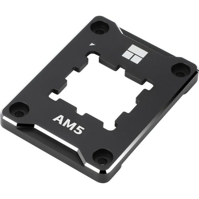

Ekipa, koristite li frame za cpu od Thermal Grizzly, Thermalright ili neki treći?
Kako se pokazalo?

Mislio sam na frame koji drzi cpu.
Za padove vidio sam da nekome dobro bude.. Vjerojatno ovisi kakav hladnjak ide. Click image for larger version

znam na što si mislio,kad kažu Anti-Bending to se slažem misle na zračne hladnjake od 1,5 kg,za vodeno hlađenje/AIO po meni ne treba jer je block težak 200 grama

znam na što si mislio,kad kažu Anti-Bending to se slažem misle na zračne hladnjake od 1,5 kg,za vodeno hlađenje/AIO po meni ne treba jer je block težak 200 grama.....
Sta si ti sad ovdje napisao? Mislis da cooler od 800g ili neko obicno vodeno ne mogu savinuti mb?

Iz iskustva, neki cooleri koji imaju, kako bi reko, montaznu plocicu/sipku koja ide po sredini socketa 1700/AM5, "ne bi" trebali cpu frame. Npr Dark Rock 5.
Dok oni koji se u X zasarafe, e tu bi bilo pozeljno ubaciti cpu frame. Uostalom, sluzi i za zastitu od "curenja" paste na cpu.

Nisam napisao da je nepotrebno, a niti obavezno. Svakako ga se preporucuje po netu, a uostalom npr. Arctic uz svoja vodena hladjenja ubacuje i Intelov 13/14 gen cpu frame u pakiranje.
Imao sam prilike vidjeti spiganu Asusicu b650 od jednog kolege sa foruma. Bez frame-a je bila.

Evo upravo jednog stavio, steta sto nemam mogucnost/vremena provjeriti temp sa i bez frame-a.
- ne piga se mb
- pasta neče "iscurit" na cpu kontakte
- jebacki*izgleda

Stigao crni TR-ov frame i PTM7950, evo brzog testa. Drugi run je nakon 10 min Primea.
Ovaj PTM7950 je malo gadan za stavljati po ljetu, treba ga dobro ohladiti i stavljati u prohladnoj prostoriji jer se brzo zagrije i postane mljackav, pa je teško odlijepiti obje strane.

Dosao i meni frame kao poklon iznenadenja od nine! Hvala.
Puno ljepse izgleda, i lako se stavlja pasta bez da curi sa strane.
Posto je novi proc nemam pojma kolika bi bila razlika.
Nego pitanje, ako bi isao jednom stavljat novi proc, trebam maknut frame i proc, i onda stavit orginal od maticne nazad da proc moze sjest kako spada, ili moze i bez toga? Nema bas yt videa za taj dio.

Skines frame i ubacis novi cpu pa vratis frame. Jednostavno.
Origigi mount cuvas za slucaj rma, prodaje, itd

ubacio ja jutros moj frame, razlika je drasticna, izmedu 5 i 10C, ali vise mi se cini da je prije bio problem nedovoljno paste, ovaj moj 14600k je strasno neravan, naoko se vide neravnine i rupe na ihs-u, ja sam ga mazao na tanko ko normalni procesor
be quiet dark rock pro5 je hladnjak, prije je uredno isao preko 90 i trotlao, sad je na 80 i sitno
