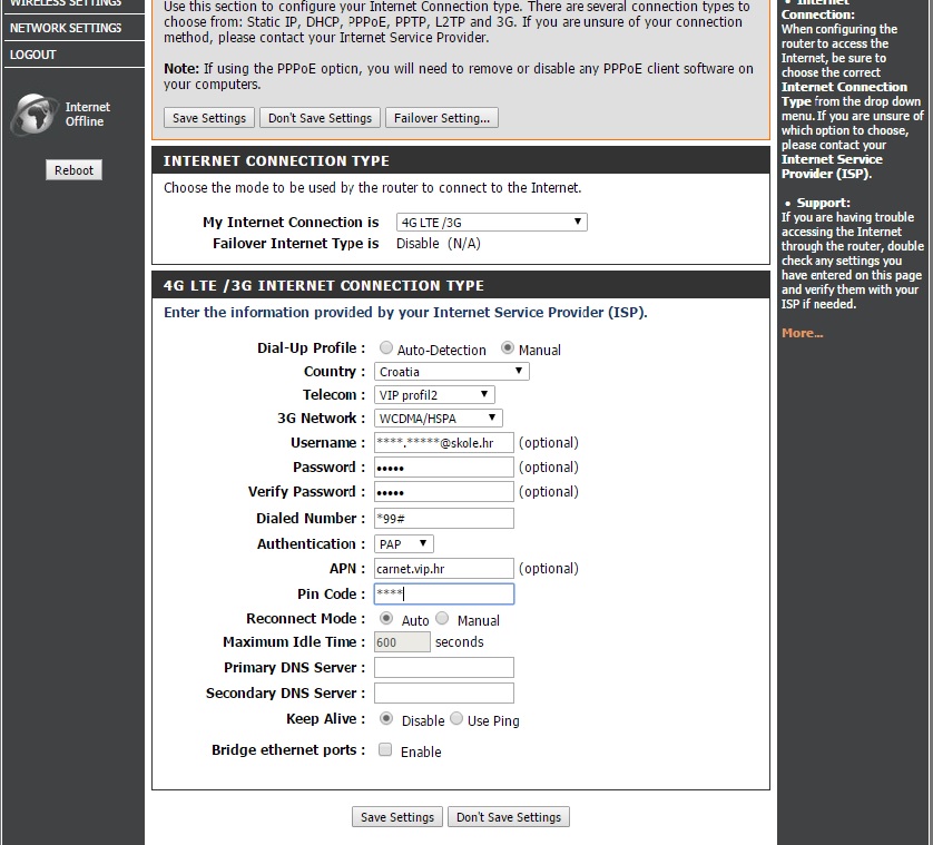

Pozdrav svima
Uzeo danas VIP-ov stick i u dućanu di radim uzeo DWR-116 od D-Linka (jedini 3G/4G router). E sad, il ja nekaj previđam il ovaj kombo zbilja ne funkcionira zajedno. U prilogu je slika dotične konfiguracije 3G-a na DWR-116. Ukucam podatke od škole za Username i Password, APN; carnet.vip.hr i PIN i stavim tu autentifikaciju na PAP (piše na dosta izvora na netu) i nikak na zelenu granu, tj. 'plavu' granu sa 3G-om i vezom uopče.
Isprobano:
- stick radi zasebno na kompu i laptopu
- probao automatske postavke - ne radi
- čak probao mijenjat broj za zvanje u nešto tipa *99****1# i još oko dve varijante - ne radi
- isključio PIN sa VMC-om u jednom navratu - ne pomaže
- mijenjao PAP u Auto - ne radi
- stavljao čak i DNS servere na 0.0.0.0 - ne pomaže
- router je isproban sa defaultnom svojom adresom (192.168.0.1) i od moje kućne mreže (192.168.1.1) - ne vidim smisao u ovom al eto da napišem još nekaj :P
Nisam tudum i postavljanje mreža za manje urede mi nije strano, al ove postavke mobilne mreže me ne vole. Svaki savjet il prijelog je dobrodošel. Ne smeta mi ni da mi odma najdete početničku grešku, nazovete me svjetskim noob-om i riješite mi problem.
Fala unaprijed

Ima neko vrijeme da sam slagao sličnu kombinaciju (VIP stick+CARNet+TP-Link TL-MR3220). Čini mi se da su bile iste postavke tako da mi nije jasno zašto ti ne šljaka.
Možda da zamijeniš router sa gore navedenim jer s njim sigurno šljaka.

Jesi probao staviti noviji firmware ako postoji ?

Firmware je 1.04 i po onome na stranici taj je zadnji.
Pa da, i meni se čini da bi te postavke trebale radit al eto sve manje vjerujem D-Linku i čini mi se da ga TP-Link šiša. TPL ima meni osobno bolje i 'razgovjetnije' sučelje. Valjda mi je bolje sjelo. Problem je da ga nemam u dućanu trenutno - bil jedan pa šef prodal koji sat prije mene zadnji. A baš sam se nadal isprobat TP-Link router (nisam siguran koji model) jer sam do sad samo routere od njih podešaval - bez 3G/4G.
Još ovaj vikend da vidim ak netko od vas ima kakvu ideju pa ak ne ga mijenjam za neki TP-Link. Čudno mi je jer je taj VIP-ov stick na listi podržanih sa D-Linkove stranice...

Imal sam sreće. Lik je danas vratil u dućan taj TP-Link kaj smo imali i da kao nije uspel spojit. Riječ je naravno o TL-M3220. Hehe. Čudno mi je da mu dosta dugo treba da inicijalizara stick uz par 'blinkanja' samog web sučelja. Trebam provjerit sad kak dela i dal se gubi/prekida signal.
