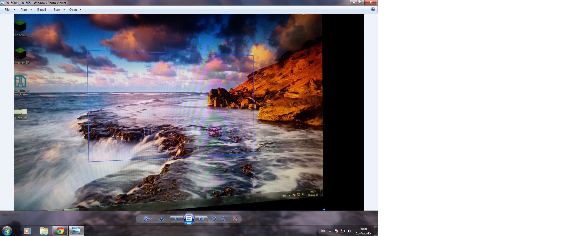

(riješeno) Plavi okvir kao pravougaonik na ekranu
Razlog sto otvaram novu temu je to sto ne znam gdje da svrstam ovaj problem(hardverski ili softverski). Evo vam slika(na screen sotu ga nema pa sam morao ovako slikati) pa vidite je li iko imao slican problem? Probao sam restartovati komp i monitror medjutim nista se nije promjenilo. Unaprijed hvala.

jesi probao mijenjat wallpaper

moguce je da se OSD menu na monitoru "pokusava" otvoriti. Imao sam davno vrlo slican problem, MENU tipka na monitoru se pokvarila i stalno je OSD od monitora blinkao.
Vrlo moguce jer kad pokusavam pritisnuti MENU dugme ono je udubljeno i necuje se onaj klik takodje nista se ni ne otvori. Glupo mi nekako kupovati novi monitor zbog MENU tipke.
Jesam ali to nije problem

Spoji monitor na neki drugi komp, da eliminiras da je u njemu problem
Oborio sam sistem ni to nije pomoglo. Pa sam prespojio na drugi komp i vidio da je do monitora. Ugl sinoc sam nasao solidan polovan asusov monitor i danas idem kupiti. Ne znam drugo rijesenje. Hvala vam na pomoci i ako neko nadje neki nacin neka napise siguran sam da ce nekome pomoci.
