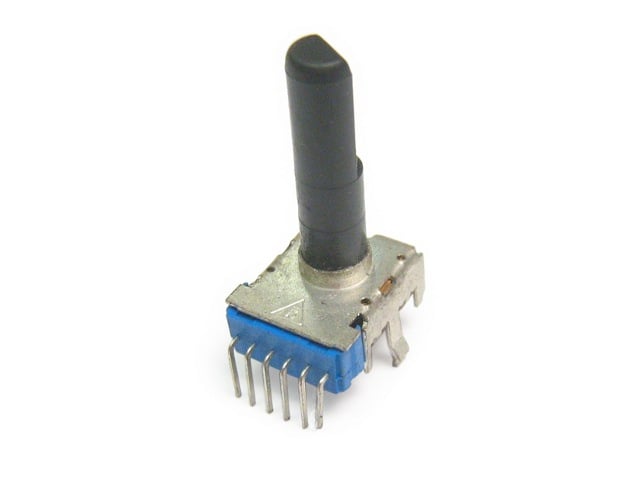

Gdje nabavit potenciometar ?
Zna netko gdje bi mogao nabavit ovakav identičan potenciometar samo da nije plastičan nego željezan u Zg-u ili okolici Zg-a, može čak i ako ima recimo na ebayu ali da nije neka abnormalna cijena. Treba mi za miksetu behringer xenyx 1204.

bez tocnog modela ili specifikacije neces moc samo tako nac zamjenski. kad skuzis koji tocno trebas, primotronic ti je uvoznik za rs components koji sigurno ima sto trazis, samo vjerojatno nece bit bas jeftino. osim njih mozes provjerit tevetron ili chipoteku, al nemoj ocekivat da ces tocno taj model nac na lageru kod nekoga.

Tesko ces naci zeljezan. Ovakvih imas na ebayu koliko hoces samo moras znati koliko K ima ali zeljezan jedino da probas prosetat po svim trgovinama ali sumnjam.
Moj je Behringer Y03-34645-31441 50K Stereo EQ Pot for K3000FX
Budem pitao ove firme, mislim da sam čipoteku bio jednom prilikom pitao pa nisu imali dok za ove dve nisam čuo bio pa ću im poslat mail.

Još i IC Centar u Tratinskoj. Ako nitko od prije navedenih nema, onda ti je zadnja šansa Elmatis u Zelinskoj.

"Metalni" vjerojatno nećeš naći, a ako nije iste izvedbe / gabarita nećeš ga moći montirati.
Još ako je naručena custom izvedba za proizvođača (pretpostavljam Behringer) opcije su ti još više sužene.
Nabavi isti i neka su malo pažljiviji pri korištenju > http://www.fullcompass.com/product/393562.html
http://www.google.com/search?q=Behri...4645-31441+50K

Ma ja sam korisnik i baš sam extra pažljiv ko i za svim ostalim šta koristim i takav je došo nov malo labav i ne zatvara dobro desni kanal i šušti pri nižem levelu tipa do prve crtice kad ga pomičem, probat ću još to riješit sa kontaktom 60 sprejem kad ga nabavim no mislim da bi bilo bolje ga zamjenit pa sam mislio neki kvalitetniji željezni uzet da nemoram svakih 10 mjeseci mjenjat potenciometar jer mi se baš i ne otvara svako malo mikser ode mi par sati posla na to.

Mada onih $4 sa linka nije puno za origigi rezervni dio,
za alternative moraš otkriti više podataka (gabariti, kako su organizirani kontakti tj. funkcija pina, ...).
Evo ovako napamet od ALPS - a:
http://www.alps.com/prod/info/E/HTML...ers_list1.html
http://www.alps.com/prod/info/E/HTML...2L12_list.html
http://www.alps.com/prod/info/E/HTML...2L123000E.html
