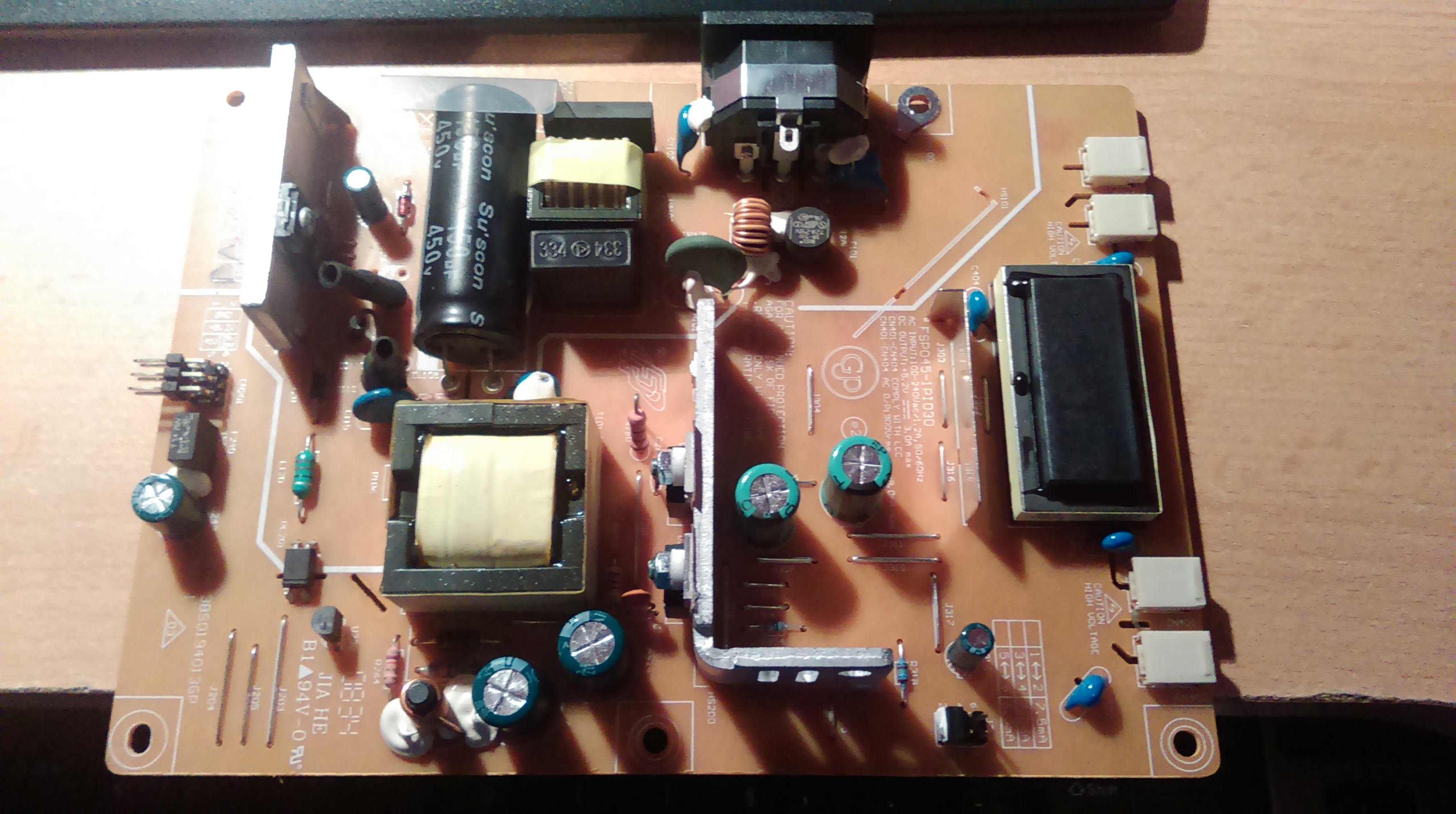

Staro 24.03.2015., 19:45   #9
Mr.Black
Mr.Black's Avatar
Postovi: 1,679
Svih sedam bi trebao promijeniti?
Mr.Black je offline   Reply With Quote
Staro 24.03.2015., 20:25   #10
Postovi: 23,634
Obično se može "preskočiti" ovaj veliki na ulazu (150uF/450V), a kad se već zezaš promjeni svih 7 "malaca".
