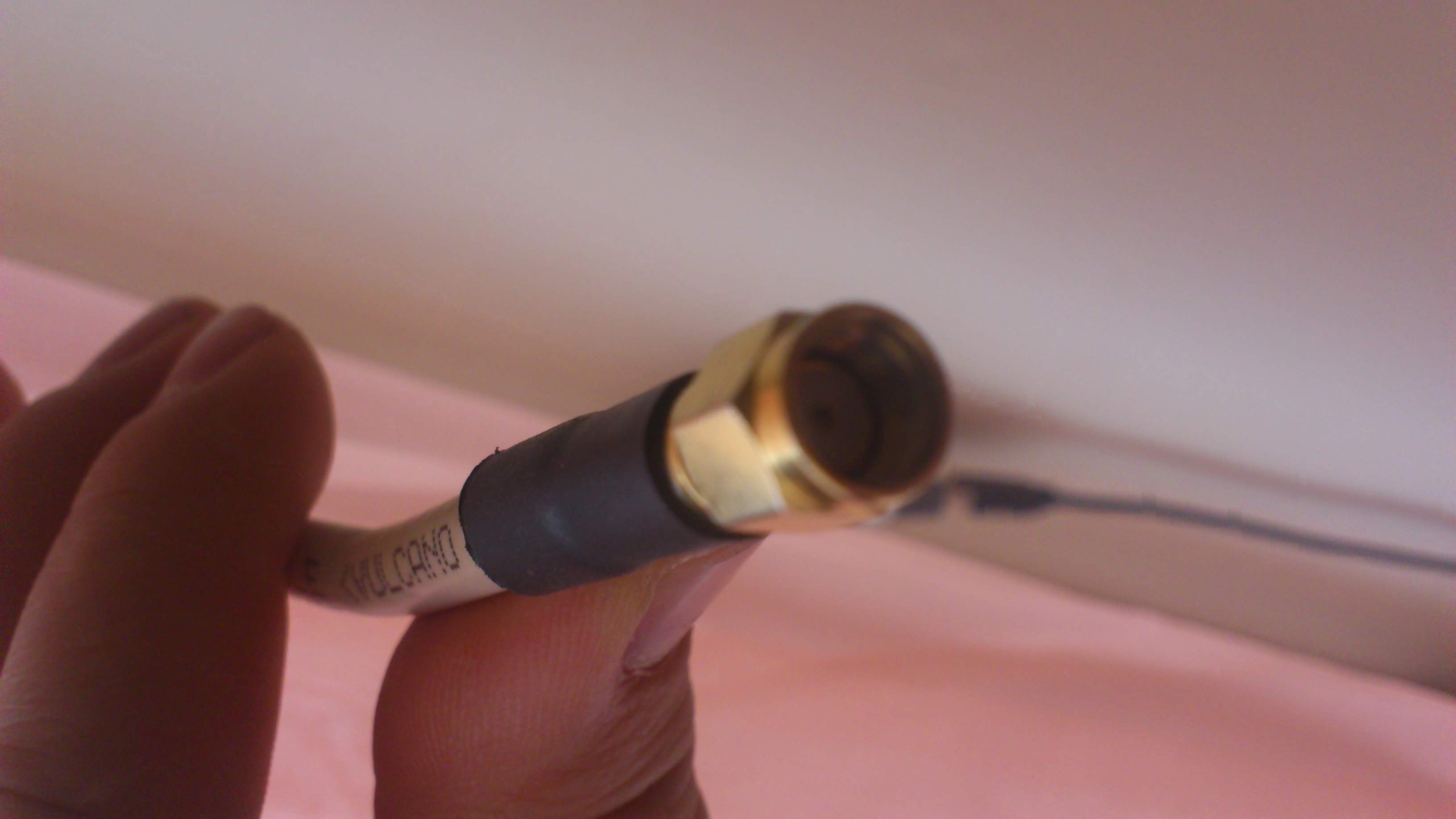

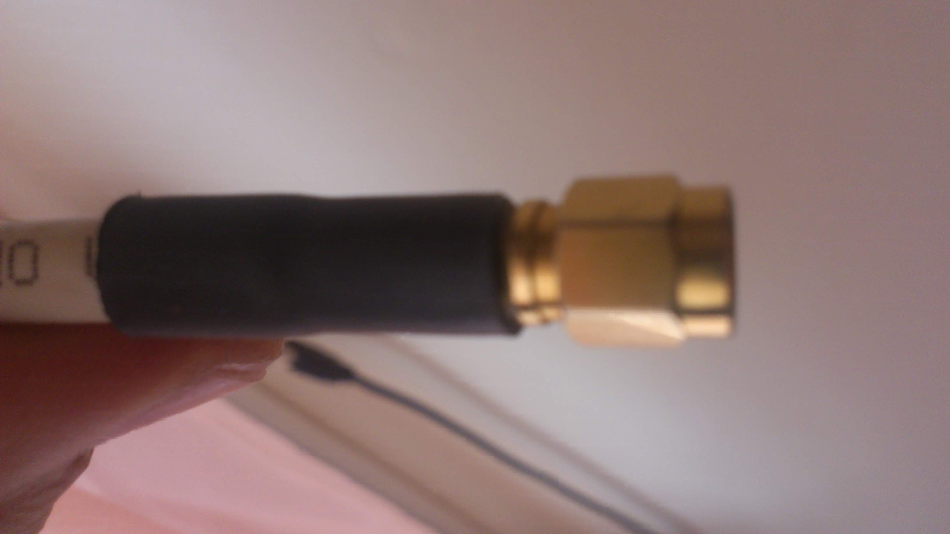

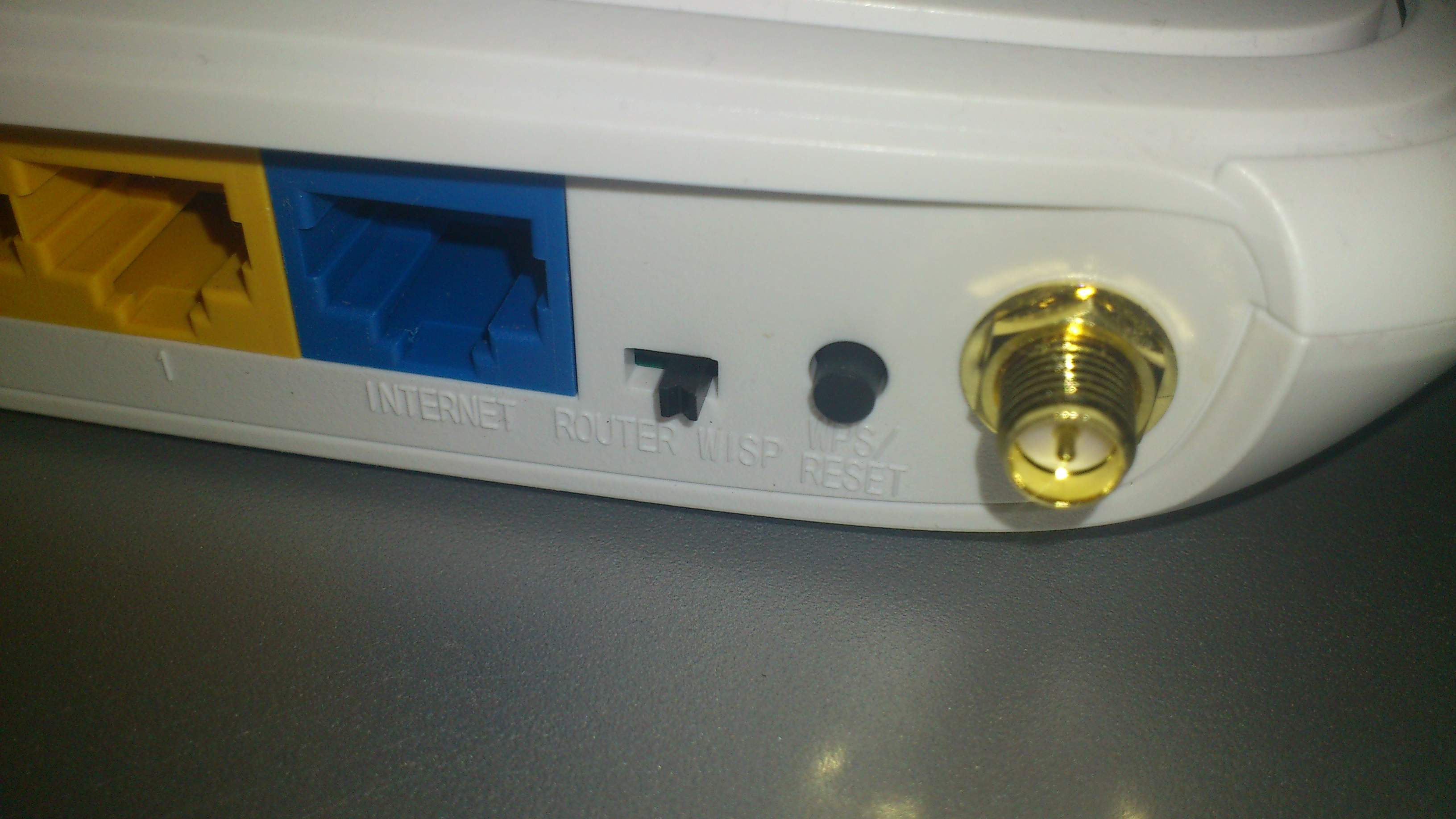

evo slika konektora na kablu od kantene i antene od routera-fizički pašu ali sad neznam kako ući u konfiguraciju routera tj. što mi je činiti dalje-laik sam za ovakve stvari

Sljedeca stvar je da uzmes Manual TP Linka u ruke i proucis kako se laptopom i Lan kabelom spajas na njega i kako ga konfiguriras
Nemam manual od njega, ali prema OVOM emulatoru, mislim da ga za pocetak trebas prebacit u WISP mode, jer tad ce njegov wireless biti WAN port, tj port preko kojeg prima internet vezu. Onda nakon reboota slijedi spajanje na udaljeni ST780, te ostale konfiguracije...

Radit pocetnu konfiguraciju preko USB wifi spoja laptopa na TP Link, kako ti se sada spaja nije preporucljivo.
Za konfiguraciju TP Link routera ti ne treba internet. Iskljuci USB adapter iz laptopa i spoji se direktno mreznim kabelom iz Lan/ethernet porta laptopa u ethernet port1 routera. Tako ces preko zice imat spojen router i mozes prema uputi zapocet konfiguraciju. Kad ti se otvori onaj prozor za logiranje to odradi i kreni redom. Ako je kao i na onom linku za emulator, prvo ga prebaci u WISP mod. Kad spremis tu promjenu router ce se restartat i pokusat ce se spojit na wifi signal koji mu salje ST780..., itd
