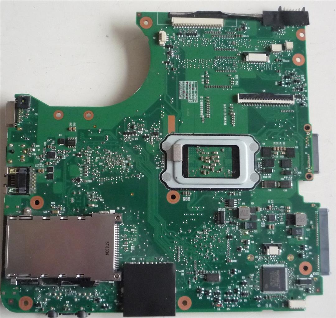

Imam Hp 615 i imam problem s njim.
Laptop normalno radi na bateriji, ali kad se ona isprazni ništa.
Znači kad spojim punjač nema ništa nikakvog signala.
Punjač ispravan isproban bateriju punim kod susjeda
DC Jack ispravan trenutno je ploča izvadena i primam savjete.

Nažalost, ti to ne možeš popraviti a mala je mogućnost da će ti u servisu to napraviti jer treba promijeniti chip, koji je teško nabaviti. Imao sam nekoliko takvih slučajeva (pročitaj moju temu pod prijenosnici-baterija u toshibi drži 150 sati) i riješio po sistemu Grunfa iz Alan Forda, ali to tebi sigurno neće odgovarati jer bi trebala imati ispravljač od 12V 5A ili koristiti lptop na brodu ili autu. Chip ti je sa druge strane ploče i ako nije sasvim izgorio moći ćeš pročitati oznaku na njemu ali ne vjerujem da će neko naći.

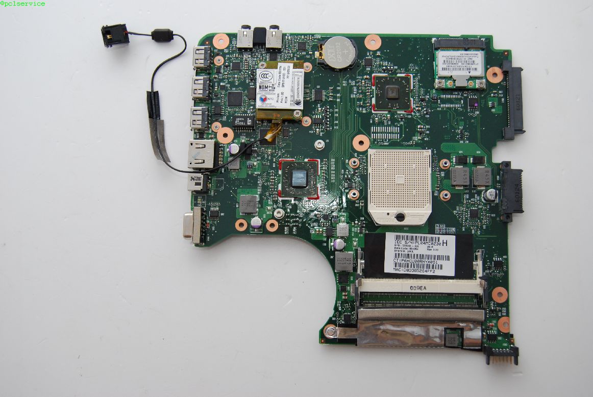

Druga slika
Još jedna slika
