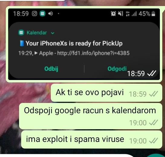

Preko gmaila dolazi, gmail na koji dobivaš spam je sinkroniziran s kalendarom.

Napravio sam ovo još prije nego si ti link stavio.
Sad su svi moji unosi u kalendar nestali.
Ostali su samo ovi default, blagdani i slično.
Pretpostavljam da ih je izbrisala opcija "Automatically add events from Gmail to my calendar".
Kad nju un-checkaš upozori te da će svi unosi iz Gmaila biti izbrisani...
Jedino mi nije jasno, kada manualno unosim eventove u kalendar preko mobitela, zašto ih je sve izbrisalo? Ne dolaze preko Gmaila nego direktno...
Sad imam drugi problem, zna li itko kako ih vratit ? Kalendar mi je doslovno prazan.
EDIT: eventovi se ipak vide na mobitelu, ali na web kalendaru ih nema. Tek sad mi nije ništa jasno, ja mislio da je to sinhronizirano.

Staro 24.08.2019., 20:03   #7
celavicro
Buraz me neki dan upozorio na to
