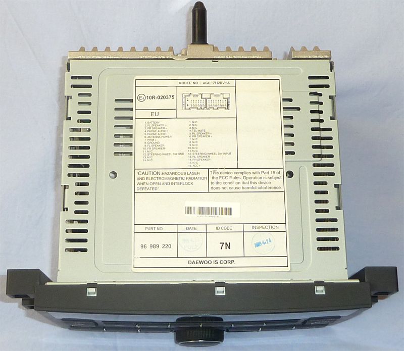

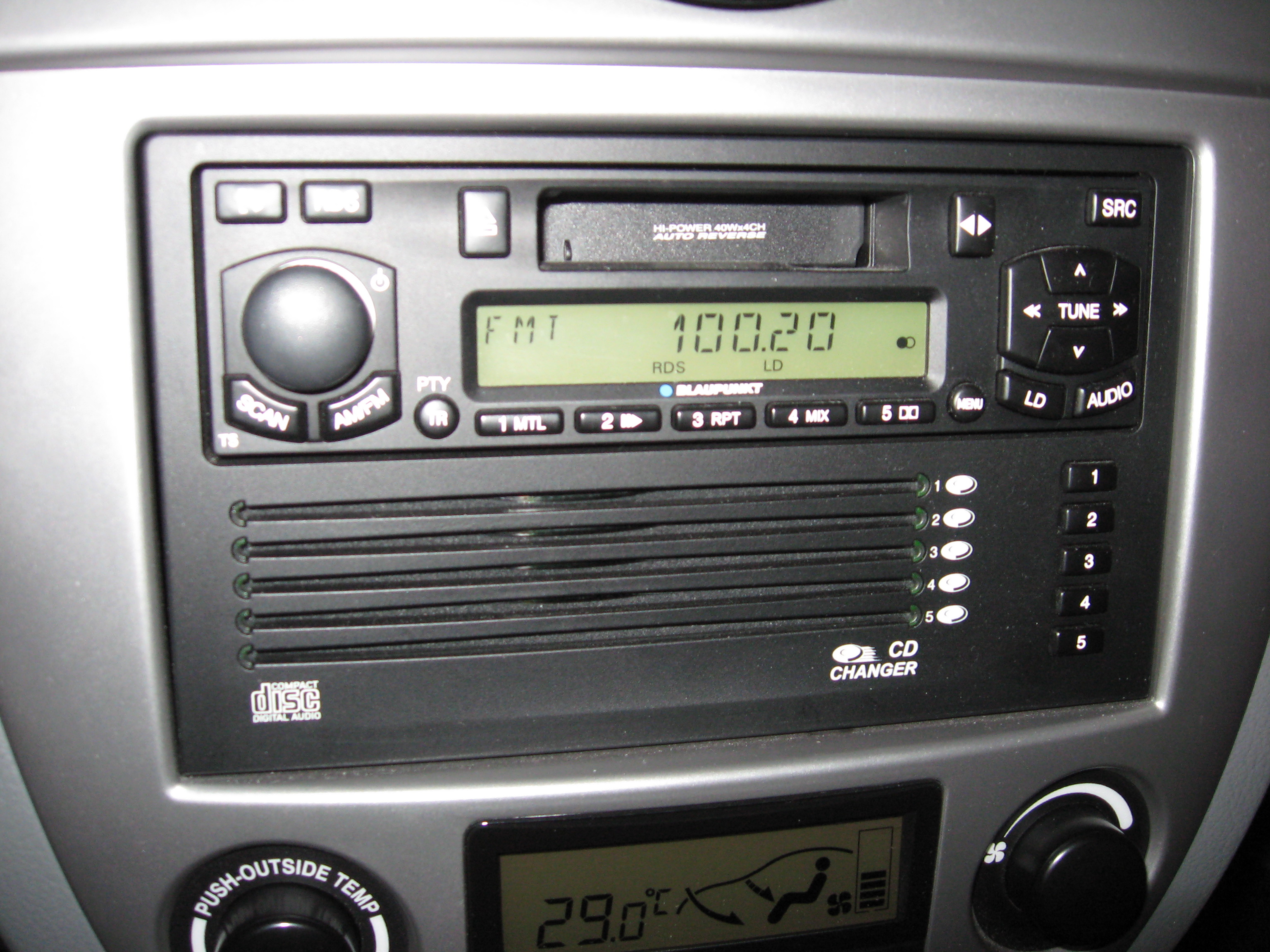

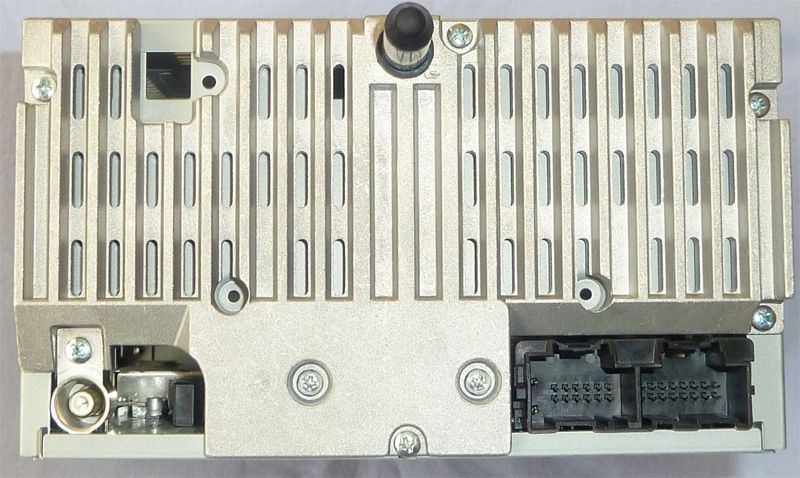

Dakle, u Chevrolet Nubiri/Lacettiju imam ovakav radio/CD-player koji je počeo preskakati pa sam, tražeći najjeftiniju soluciju, naletio na ovaj radio/CD-player koji se ugrađivao u Chevrolet Aveo/Captivu/Epicu. Ono što me zbunjuje su stražnji priključci koji se razlikuju (Nubira/Lacetti 1. i 2. te Aveo/Captiva/Epica 1. i 2.). Znači pitanje za znalce - kakav adapter trebam da bih sve pospajao i da to šljaka, uključujući i komande na volanu koje su iste kao i one kod Avea Unaprijed hvala na prijedlozima i odgovorima! |

Postovi: 23,489
