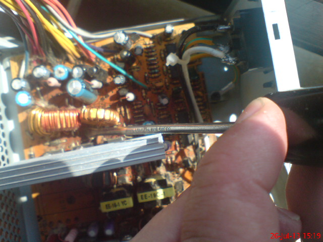

Staro 26.07.2013., 15:29   #12
risting
Datum registracije: Jul 2013
Lokacija: makedonija
Postovi: 11
Arrow risting
malo mi je nejasno moze ako hoces i slikovito da mi pokazes
ti kazes ovde da odlemim i da povorzem na zutu a drugi kraj da zalemim na maticnoj gde je bila zica

Staro 26.07.2013., 17:23   #13
begi
begi's Avatar
Datum registracije: Apr 2011
Lokacija: Usa
Postovi: 628
Pokušaću tekstualno. Obrneš pločicu napajanja i pratiš vod na štampanoj ploči od izlaza (žute žice do srednjeg izvoda duple diode na al. hladnjaku. Na duploj diodi pratiš vanjski izvod do mjesta gdje ulazi lakovana žica. Taj kraj žice odlemiš. Na taj kraj žice nalemiš komadić iste takve žice. Onda tu žicu provučeš 1-2 puta kroz trafo, a kraj koji ti je ostao lemiš na štampanoj ploči gdje je bila lakovana žica. Možeš, a ne moraš to uraditi i s drugim izvodom duple diode.

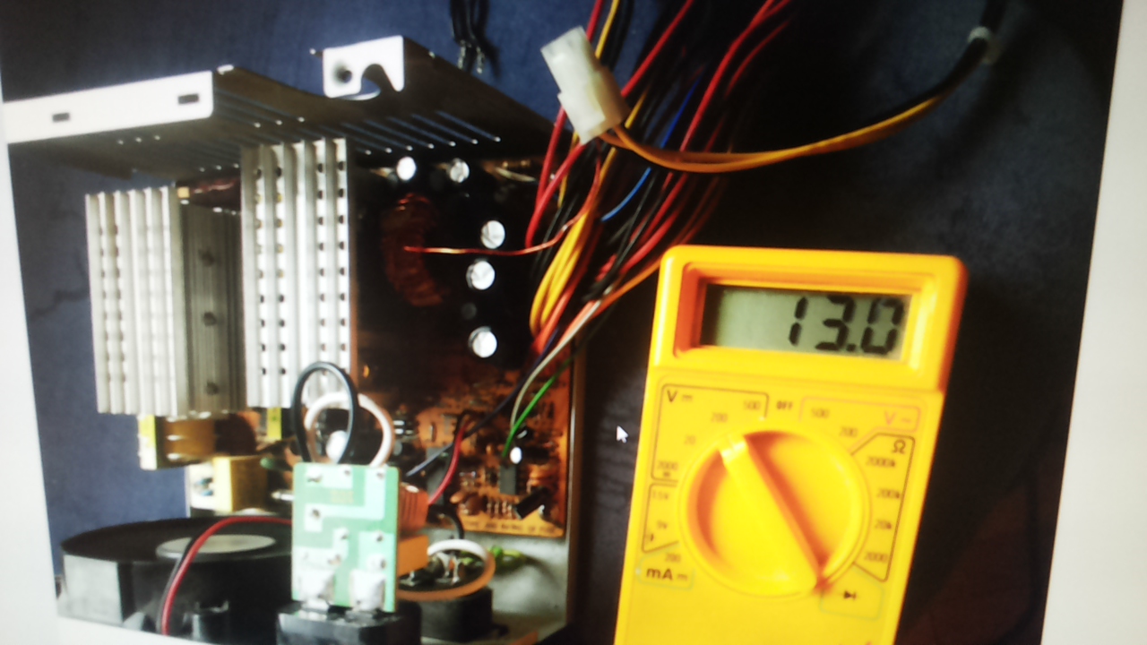

Staro 15.08.2013., 14:27   #16
risting
Postovi: 11
samo nisam probao sa onu zutu najdebliju zicu dali moze da se dobie vise napona
ali nisam spoio sve zute zice i sve crne u jednoj samo onako sam probao da vidim kad spoim sve u jednoj dobiku vise napona ?
evo sliku samo sam primetio ventilator vise vrti nego sto e vrtio dali je ovo dovolno ili treba dase dobie 14 Wat za da se puni akomulator

Staro 15.08.2013., 15:21   #17
[GOW]Nec
[GOW]Nec's Avatar
Lokacija: Karlovac
Postovi: 1,215
Autor risting Pregled postova
Volti, ne Watt-a. Sve do 14.4V je dobro, nemoj preko. 13.7V ti je neka ideala.

Dodavanje namotaja
Autor begi Pregled postova
Namotaj koji dodaješ treba da se mota u istom smjeru kao namotaj koji je na okruglom jezgru, tad se sigurno povečava napon.
Dodao sam na drugoj napojnoj dva namotaja i dobio napon od 12,95 v, što nije dovoljno da puni, smijem li sad dodati i sa druge strane isto dva namotaja, hoću li povećati napon. Da li na taj napon utiče i otpornik od 2 oma(sijalica 12 v 60 w).
Pošto sam mjerio bez sijalice.

Autor masterfromf Pregled postova
Ako može stati napravi još 1-2 namotaja (ukupno 3-4), izgleda da je jedan namotaj oko 0,5V, te bi onda dobio oko 14V što je dovoljno za napuniti akumulator.

Staro 18.09.2013., 01:33   #30
masterfromf
masterfromf's Avatar
Datum registracije: Sep 2013
Lokacija: Foča
Postovi: 11
Skinuo sam diodu skroz i namotao 5 namotaja time sam dobio 13,85 v, i to uspije napuniti akumulator ali ne baš do kraja. Vjerovatno treba malo jači napon. Da napomenem da mi je umjesto otpornika za opterećenje 5v izlaza sijalica od 40 w, nisam trenutno imao 55-60 w.
Da li je to može biti razlog nižeg napona.
Sve u svemu eksperiment je uspjeo, pacijent preživio. .
Hvala na podršci Begi i ekipi.
