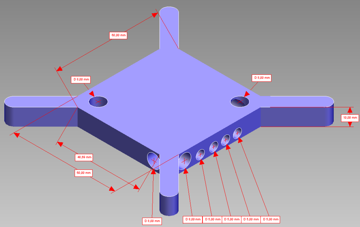

Uglavnom, imao sam viška vremena u zadnje vrijeme, pa sam se odlučio za ugradnju vodenog hlađenja. Međutim, jednostavnost mi nije vrlina , pa sam odlučio da bi sam htio napraviti blok za procesor.
Iskreno, nisam previše iskusan s ovom tematikom, ali sam napravio model moje ideje za blok koju ću podijeliti s vama.
Znam da ovakav princip nije najbolji mogući za blok i da se komercijalni blokovi rade na drugi način, ali sam ipak ograničen tehničkom proizvodnjom kompliciranih stvari, pa sam morao paziti na samostalnu izvedivost bloka.

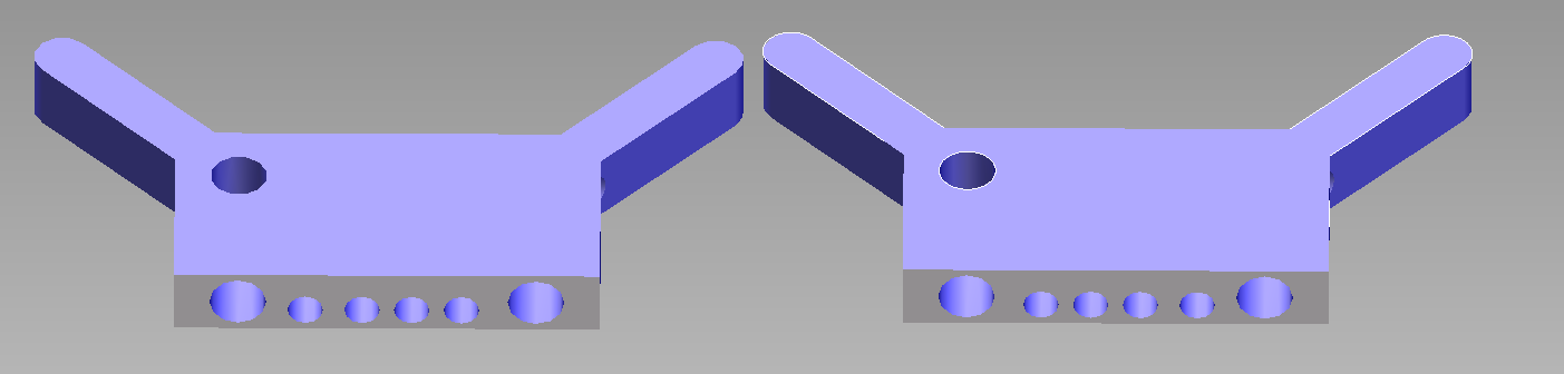

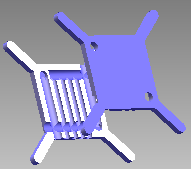

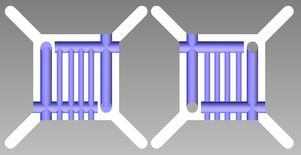

U prilogu se nalaze slike modela bloka i njegovi presjeci da se vidi tok vode unutar bloka.
Ideja je da blok bude izrađen od jednog komada bakra i da se rupama napravi protok vode. Sve rupe osim dvije na vrhu bloka će se onda zatvoriti da naravno nebi voda curila na sve strane .
Još jednom, znam da ovo nije najkvalitetnije rješenje, ali me zanima da li bi ovakav koncept mogao u stvarnosti funkcionirati i da li je dovoljno dobar da služi svrsi.
Ne trebaju mi tko zna kakve niske temperature, jer se ionako ne palim previše na clock.
Dakle, vaše mišljenje? komentari? ideje? prijedlozi?....
Pozdrav!

Stvar funkcionira, i bit će ti ok za hlađenje do neke granice. Za sve bolje ti treba drugačiji pristup, odnosno jeftinije ti je naći neki komercijalni blok. Naravno, nitko ti nemože uzeti onaj osjećaj kad nešto sam napraviš.

Sve divno i krasno, samo napred,
samo jedan detalj a vezan za termodinamiku i izvedbu,
jedan pristup je ovako kako si nacrtao a drugi je kanali u obliku zmije (od ulaza do izlaza),
sad bi bilo zgodno ako netko može izračunati šta daje bolji rezultat ...
