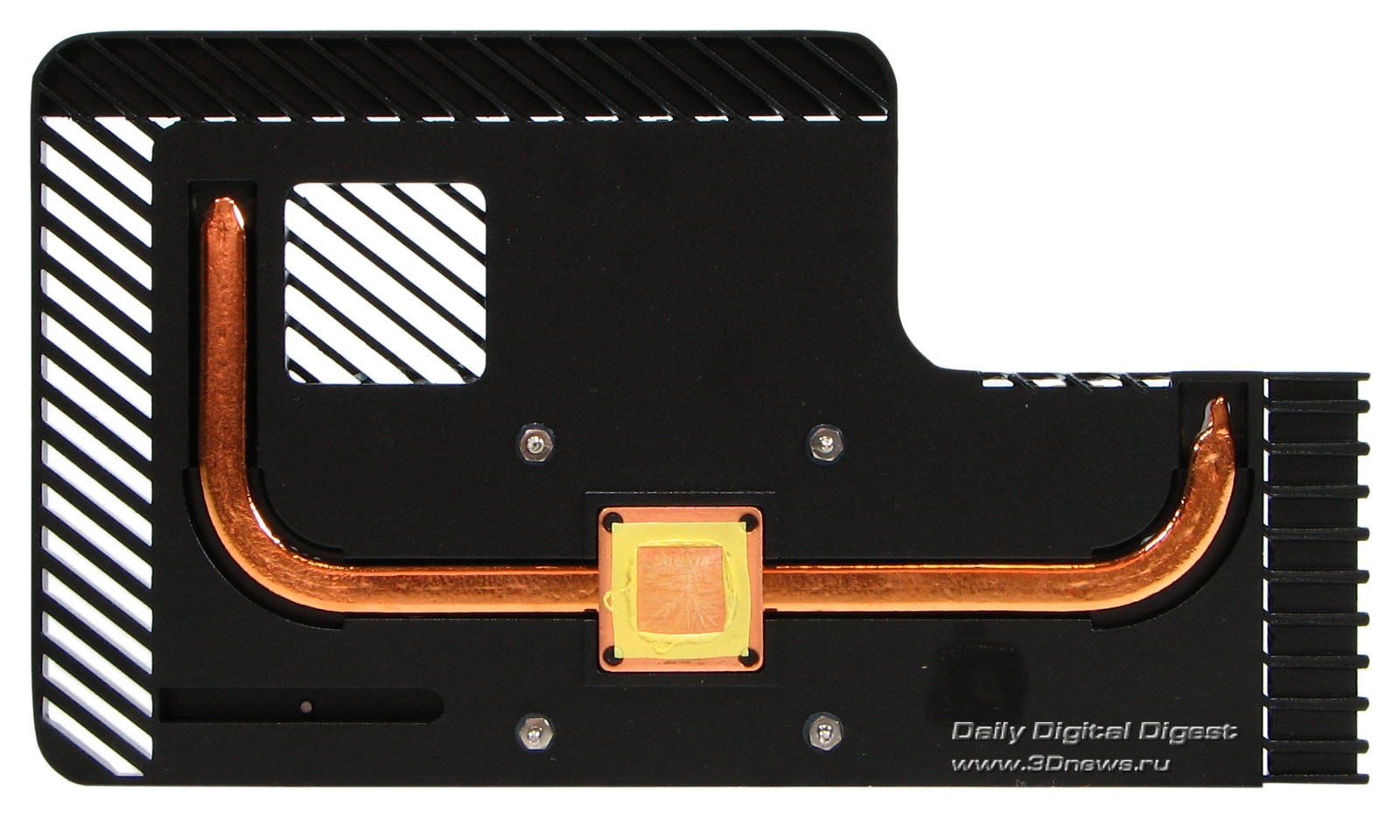

Neznam dali sam pogodio točan podforum , ali nekako mi moje pitanje najvise tu odgovara !
Imam grafu 8600gt s silent pipe 2 pasivnim coolerom gore , i imam 2 prakticki nova venta od 80mm koji mi lape u ladici !
E sad , htio sam namontirat ta dva venta na taj cooler , al da to malo pedantnije izgleda od stezanja plastičnim vezicama !
Tako sam dosao na ideju da probusim pasivca na određenim mjestima , i šarafima učvrstim ventove na njega !
Moje pitanje je dali smijem busit na ovim mjestima (okvirno oznaceni crvenim povlakama na slici) zbog plina ili tekucine koja se nalazi u cooleru , ako se nalazi , na to bi isto volio dobit odgovor ?!
Koliko sam shvatio ne bi trebo dirat ovu srednju liniju (omeđeno žutom bojom na slici )
Hvala unaprijed na odgovorima !

De5tr0yer
Avocado
De5tr0yer's Avatar
Postovi: 7,852
Koliko se čini (i po sjećanju kad sam rastavljao jedan silentpipe), to u sredini je jedini heatpipe koji se proteže kroz hladnjak.
Skini hladnjak dolje i provjeri s donje strane, bolje se vidi odozdo. Svugdje smiješ bušiti osim kroz heatpipe, što vidim već i sam znaš. Problema ne bi smjelo biti, samo pazi kad ćeš šarafiti da ti šarafi ne dotiču PCB i komponente na njemu zbog eventualnog kratkog spoja.

Postovi: 1,001
To je plosnati heatpipe i radije ga nemoj probusiti jer ce ti ventilatori puno manje znaciti, mada niti s 2 venta to po mom misljenju nije nesto (buka/efikasnost), dokle god ima pristojnih hladnjaka (za tu grafu) za 70-80kn. (ali ko kaze da sam u pravu, treba probati )

Postovi: 23,491
Ne trebaš bušit "skroz na skroz" tj. cijelu debljinu pasivca, vent možeš učvrstit i sa vijcima za lim na način da vijak "ugrize" izneđu dva rebra.
Na ovoj slici se bolje vidi.
Ideja pada u vodu jedino ako je raznak među rebrima prevelik.
Slični efekt hlađenja bi bio ako staviš vent na bočnu stranicu negdje u razinu grafe pa neka zrak oko nje "čupa" van kučišta, tada može 120 mm verzija a to je sad lakše naći i manje buke za isti protok.

Postovi: 400
Ja imam tu karticu i riješio sam hlađenje tako da sam na ovaj širi dio pasivca stavio 12 cm na 1000 rpm, privezao s 2 vezice dijagonalno. Nema potrebe za bušenjem jer se na rubovima bez problema provuku vezice.
Dobitak je cca 10-15 °C manje.
