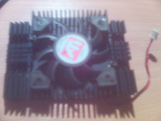

moja ideja je slijedeća...
skinuo sam orginalni pasivni-aktivni kuler sa ati 9800se (pogledaj sliku) i htio bi ga montirati na NB na svojoj matičnoj...
e sad, veličina venta je taman da mi stane na pasivac koji je na NB-u i budem ga vec nekak pričvrstio (ak niš drugo, bum ga zakeljio ), mene zanima kak da ga ja spojim na napajanje...
ovo piše iza na ventu:
model: blablabla...(nije bitno)
DC 12V 0.11 AMP
evo par slika...

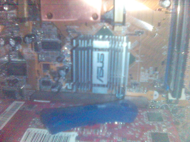

evo i NB-a na ploči...

odes u chipoteku i kupis zenski tropinski konektor za ventilatore za racunalo (trebali bi ga znat nac kad im ovako objasnis)
s njim kupis i stopice koje se stavljaju na kabel
stavis stopice na krajeve kabela i crnu zicu uguras u rupu kraj broja 1 na konektoru a crvenu u sredinu
naravno provjeri imas li na ploci slobodan konektor

Eeeeej, ne treba ti!!!
Na kelleru je onaj dvopinski.
To se zgura u onaj tropinski bez beda, samo nacilješ desne dvije žice. Shit, evo sad bi ti sliku pokazo, al crko baterije u digiću.
Probaj, 100% stane.
