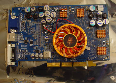

Ako je to "klasični" Herc sa pasivnjacima na memoriji-ne znam baš da bi to bilo kompatibilno...
Ako nije-nikom ništa

da,toga se i ja bojim,zato sam i pitao ako netko ima istu karticu...pasivci su na memoriji u ostalom,
evo slike u att.
