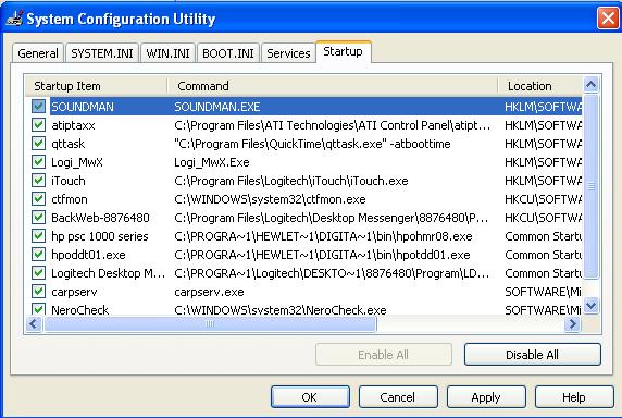

Mislim da ti je norton u sjebo stvar...
Uglavnom probaj naci SVE ostatke nortona jer meni smrdi na to da je on jos ostao u startup direktoriju...
start>run>msconfig>startup
pogledaj.

Nortona definitivno vise nema na mom kompu. Niti u startupu.
Kako misliš da reinstaliram explorer ? Misliš na internet explorer ???
U attachu je slika iz msconfiga ...
