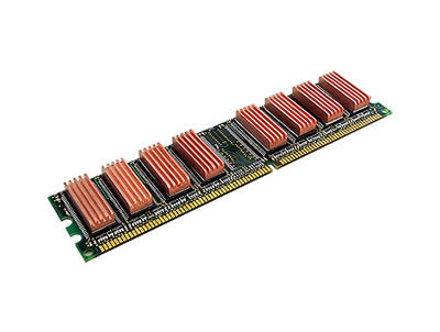

Kao što se i iz siga vidi, radi se o Sapphirovoj 9600XT i
Zalmanovom pasivnom cooleru ZM80C-HP. Kanim ugraditi na
grafu još i pasivne hladnjake za mem, radi boljeg OCa. Gledao
sam po netu i ponuda ze to je vrlo mala i izbor mi se sveo na
Coolermasterove bakrene pasivce koji su inače namijenjeni
ugradnji na RAM. Kanio sam po 2 zajedno zalijepiti i onda ih
montirati na mem na grafi. Što znači da mi za 8 chipova na grafi
treba 16 tih malih pasivaca. Cijena jednog kompleta od 8 kom je
cca 46kn što znači da bi trebao izdvojiti 92kn samo za njih. To mi
se čini dosta kn za tako nešto. Znam da se može i od nekih starih
coolera za P1 i sl. izrezati pa i njih montirati, ali zanima me koji je
najbolji izbor od "tvorničkih", a ne "uradi sam". Vidjeo sam da
novi model Zalmana, revizija D dolazi sa pasivcima za mem, pa jel
se i njih može negdje odvojeno kupiti i jel bi oni stali pod C
reviziju. Problem je u tome što sa jedne strane ne smiju biti viši
od cca 5mm, a po tome oni od CoolerMastera pašu. Ovo mi je
dosta hitno, pa bi cijenio i HITNE odgovore

ne kuzim zasto bi ljepio 2 skupa:confused: neznam koji tip memorije imas ali dovoljan je jedan pasivac po cipu....

Inace, DrTom, sta ce ti 2 pasivca po chipu? Jedan sasvim solidno pokriva

Hladnjaci su jako uski pa treba stavit 2 po BGA čipu da bi ga cijelog pokrili, tako je kod mene, memorija se grije ko luda i na defaultu (2.8ns Samsung) , 9600PRO ima 2.7V po defaultu, dok 9600XT ima 2.5V po defaultu , možda se zato griju ko ludi...

Kao što je več netko rekao, čipovi su dosta veliki i moram stavljati
po 2 kom na svakoga, jer se dosta griju. Kupio sam te
Coolermasterove i budem ih večeras montirao. Pošto u Linksu
nisu imali 2 kompleta bakrenih uzeo sam jedne bakrene i jedne
aluminijske, pa mi sad recite da li je bolje staviti na svaki čip
kombinaciju 1-1 ili 4 čipa Cu i 4 čipa Al pasivnjaka.

Stavi barene pasivce na onu stranu grafičke na kojoj je veći propuh, aluminij bolje raspršuje toplinu pa mu ne treba veliki airflow, dok je bakar jako ovisan o protoku zraka...

Stavio sam pasivce na mem i to na 4 čipa Al, a na ostala 4 Cu.
Izvrtio sam u onom ATItool da mi nađe max mem, i dobio sam par MHz.
Ali sada ono glavno, pokrenem ja tako GP4 i krenem malo voziti
utrke kad ono sve ful usporeno, trza, jedva da ide. I ubrzo nakon
toga restart. Mislio sam slučajno, pa probam ja opet, ali ista
stvar. Uđem u opcije da mi sam odredi framerate i prije mi je bio
na high postavkama oko 50fps, a sada jedva 20fps
Otvorim kućište i pipnem prstom, kad ono pasivci na grafulji full
vrući. Izgleda da oni pruzmu toplinu na sebe, ali imaju problem
kako da ju dalje predaju okolini. U nedostatku pribora bio sam
prisiljen montirati onu zujalicu koja dolazi na NB na Abitici bočno
na Zalmana da mi malo puše po tim pasivcima, ali i dalje je to
nepodnošljivo. Pa zar je moguće da je bolje da grafulja nema te
pasivce nego da ih ima. Izgleda da ću ih morati skinuti jer ovo nije
normalno. Ni u jednoj igri ne mogu postići rezultate ni približno
onima kada nije bilo pasivaca, a kamo li još i veće! HELP!!!

Šta si koristio za ljepljenje pasivaca?
Ako si koristio epoxy dvokomponentno ljepilo, da nisi slučajno stavio preveliki sloj, pa toplina teško prelazi na pasivce.

Ma oni već dolaze sa nekim termalnim naljepnicama, koje ih i čisto
solidno drže da ne otpadnu. A između svaka 2 koja sam stavljao
na 1 čip sam stavio AS keramik. Mislim da nije uopće problem u
tome, jer već sam ranije napisao da su pasivci FULL vrući na
dodir, što znaći da dobro preuzimaju toplinu, ali je ne prenose dalje.

Povećaj strujanje u kučištu.
