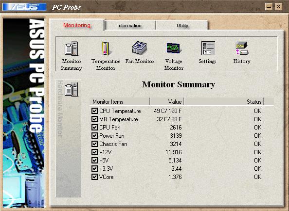

Originally posted by gpremec
Bas sam prije sat vremena stavio P4 2.8E Prescott u svoj stroj (pod Alphu 8942 i SUNNON 8cm vent na 2900o/min), i za sada ne mogu reci da se bas nesto opako grije. S konstantim opterecenjem od 50% temperatura varira izmedju 42°C i 46°C (prosjek od 44°C, cak i graficki), sto je nekih 5-6°C vise nego s P4 2.4C Nortwood u istim uvjetima.
Isti uvijeti (50% opterecenje) spomenutog Prescotta pod Zalmanom S7000 je toplije: prosjek od 49°C, varira izmedju 47°C i 52°C. Definitivno je Alpha 8942 i dalje kralj hladnjaka za P4.

Originally posted by Jelc
7000A-Cu
Samo rezultati čim ga staviš i za par dana nisu isti
To ti ipak ima veze koliko si i kakve paste stavio.
Holly: "Appreciate what vou've got, because basically, I'm fantastic!"
