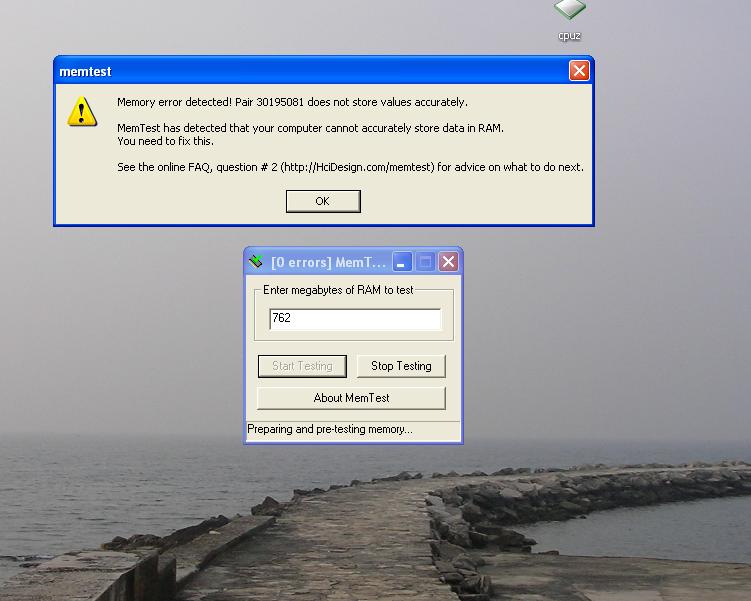

Imam 2 keksa ista kao one koje je nexus napisao pod "provjereno radi". Potpuno isti modeli.
Ali problem i dalje postoji. Čudno da je sve počelo prije dva tri dana, prije toga sve je radilo savršeno.
Procesor (intel c2d 6300) je bio na 2.8 GHz na DS4 ploči mema od 667 na 800 MHz....
Prije par dana vrag mi nije dao mira i rekoh daj da probam dignut proc na 3.1 GHz, i išlo je... ali prekjučer su počeli problemi... BSOD svakih 20 min (IRQl LESS OR EQUAL ITD...). Pokrenem MEMtest kad ono na svakom testu po 20000 errora.
Gdje bi bio problem? Ima netko neko rješenje?

Evo slike: (ova poruka se ponavlja u nedogled)
Verzija MEMTesta je 3.6
Bios f11g, matična gigabyte ds4
Ulazi u jamstvo ovakav "kvar"?

Staro 18.03.2008., 02:55   #12
maX
maX's Avatar
Postovi: 7,326
jesi probao testirat svaki keks posebno? mozda je jednostavno jedan keks meme odapeo papke ili cak oba i zbog toga je nastao problem (buduci da si napisao da je dosad radilo oke)...
jer ako je dosad radilo oke nekompatibilnost sa memom nije... ako je dosad radilo oke onda nije niti problem u biosu...
da, ovakav kvar pokriva garancija, meni na takav nacin bila krepala 4 keksa od 256MB kingmax hardcore 500MHz (nekad davno ), vec su me ovi u ve-milu cudno gledali sta ja to radim sa tim memama (dobro, 3V i 540MHz sam im radio, nista vise ^^), al eto, rekao sam im da se komp rusi, memtest baca errore, oni su to istestirali i uredno sam bio dobio svaki puta novi keks meme
