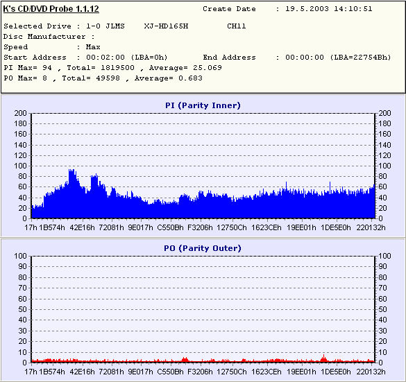

i meni rade Princo svugdje, ali ga LiteOn DVD-ROM npr. užasno teže čita. iz priloženog se vidi zašto....
Name:	princo 4x (sa 1.41 fw) snimljen 1x.png‎

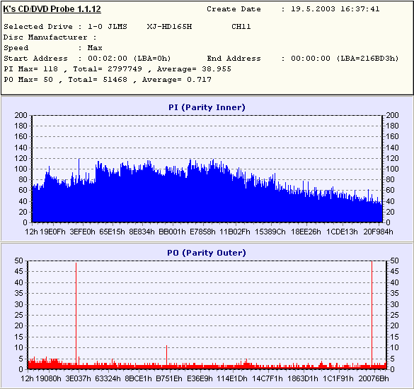

a ovdje je pak traxdata (RITEKG03)
što su PI/PO vrijednosti manje, medij je bolji.
Name:	traxdata (povecan axis).png‎
