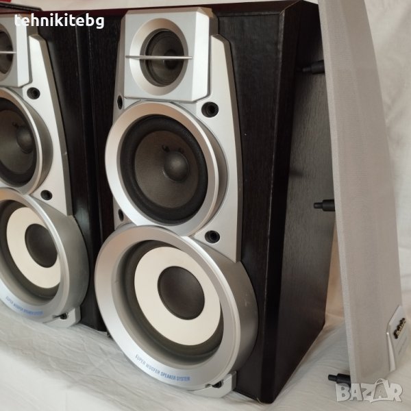

Našao sam 2 ovakva zvučnika kod frenda u čišćenju garaže, jer mora izaći iz najma. Za moj trud dobio sam ih na poklon jer nisam ih imao srca bacit u reciklažu. Fakat su u dobrom stanju i mislim ih staviti kod sebe u garažu ako mi trošak nekog amp-a rabljenog neće biti prevelik. Spojim neki bluetooth adapter i za garažu čisto OK rješenje.

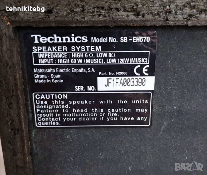

Zna me netko uputiti kakvo rabljeno pojačalo tražim za iste? Zbunjuje me ovo na naljepnici što piše High 6 Ohm Low 8 Ohm, Input High 60W Low 120W? Šta sad treba pojačalo imati 60 ili 120W? I to pretpostavljam da je zajedno vrijednost, znači svaki zvučnik treba po 30W ili 60W.

Ako bolje pogledaš, vidjet ćeš da svaki zvučnik ima odvojen ulaz za high i low, tako ima i original pojačalo, ako dobro vidim.
https://www.manualslib.com/manual/68...page=40#manual
Kakav zvuk će biti kad se to skupa spoji, ne bih znao. Bilo bi super kad bi mogao naći original setup jer tako ćeš dobiti i oba izlaza.
https://www.ebay.com/itm/115107942267
Jesi li siguran da su gume u dobrom stanju? To se prvo raspadne na njima ako se skladište tako po podrumima i garažama.

To su zvučnici iz SC-EH570 kompleta > https://www.manualslib.com/manual/69...oduct-SB-EH570
Ako je suditi po slici iz manuala malo ćeš se zezati dok staviš u funkciju te zvučnike kako treba.
Radi se o tome da nemaju zvučničku skretnicu unutar sebe nego dupli priključak,
zato je i navedena različita impedancija 8 Ohm za Low / Bas i 6 Ohm za Hi / Mid/Tw.
Zabilježi si negdje info sa 6. stranice šta je koji priključak:
Red = + Low
Black = - Low
Grey = + Hi
Blue = - Hi
Treba ti zvučnička skretnica za nazivno 60W, 8 Ohm, dvosistemska - 2 kom,
recimo napamet ovo > https://www.elgrad.com/hr/audio-skre...z-hifi/p/19262
pa po oznaci to je > https://www.bsacoustic.com/hifi-crossovers/cn-02-2-128/
A pojačalo / reciver može bilo koji, bitno je da su mu izlazi 8 Ohm, do 60W,
vidim ih po Njuški za cca 40€, nađe se finih primjeraka.

Ugradi skretnicu u zvucnik tako da skines plocicu s konektorima ,ubacis skretnicu unutra i zice od izlaza sa skretnice povuces na red/black i vani koristi samo red/black i spoji na bilo koje pojačalo.
