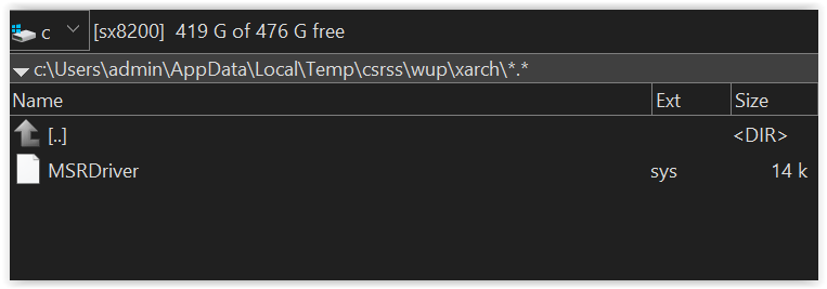

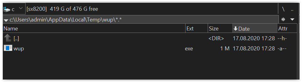

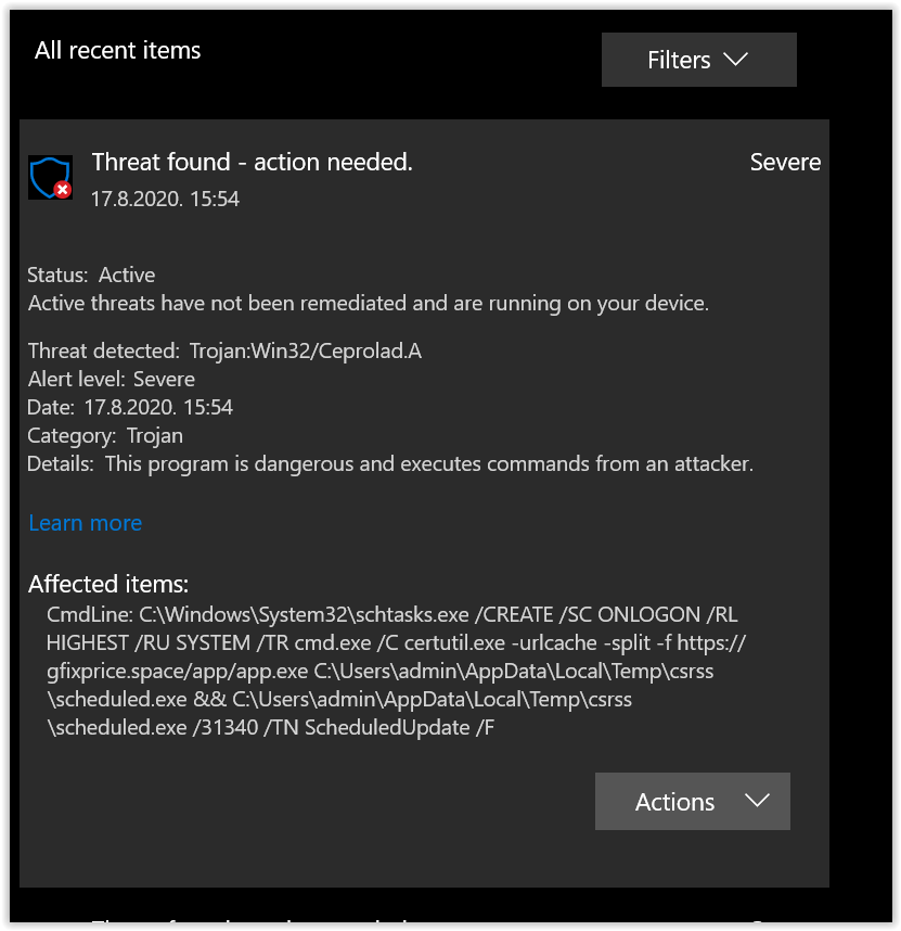

Jutros na kompu uletio nekakav smrad. Zove se WUP.EXE (vidi slike).

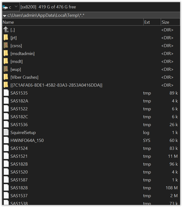

Našao sam ga u appdata\local\temp ali nakon ručnog brisanja i restarta se ponovo pojavljuje.

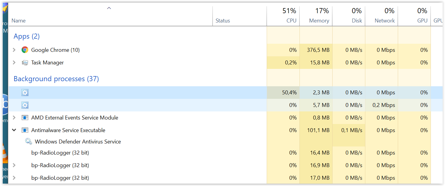

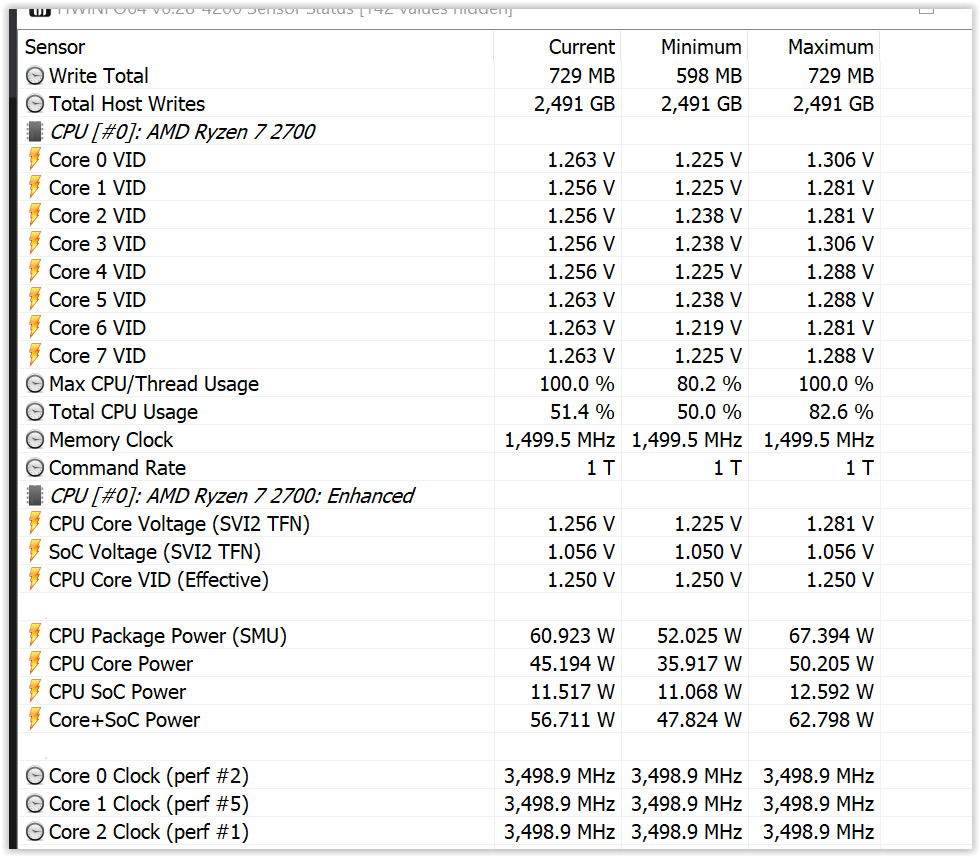

U task manageru servis svchost zakucava proc na 100%.
Ručno ga mogu ubiti, no nakon restarta ponovo ista priča.
Projurio sam reg. cleaner, AdwCleaner, JRT, Rkill, SuperAntiSpyware no bez uspjeha.

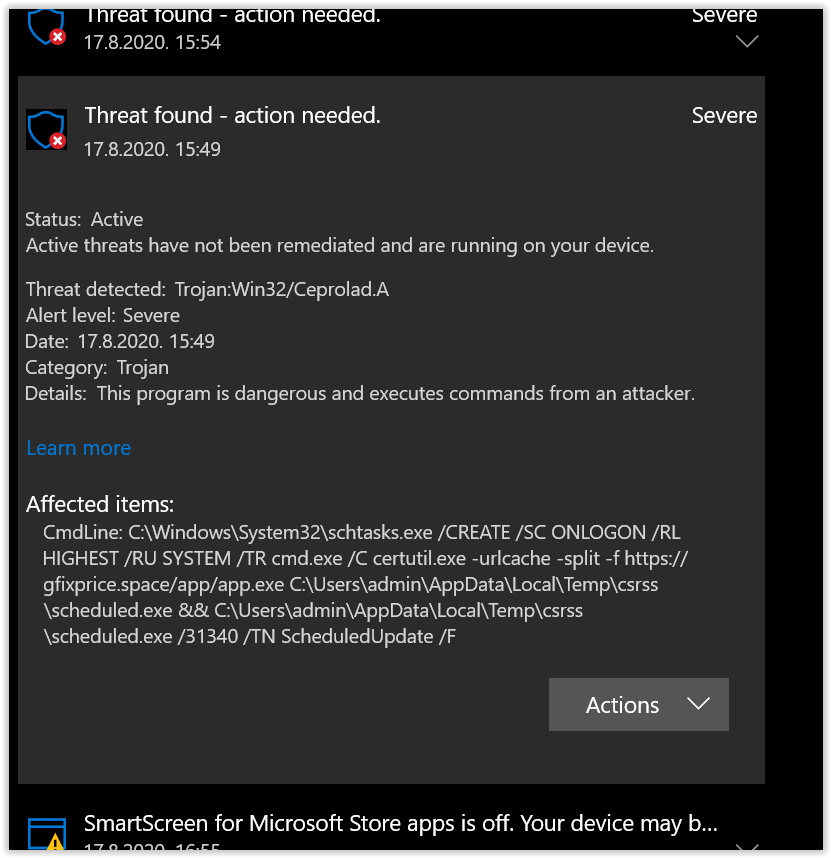

Isto tako windows defender ga vidi, ali ga se ne može staviti u karantenu.
Svaki put se ponovo pojavi.
CLOUDNET.EXE sam uspio ručno izmercati brisanjem iz temp.
Dali neko zna kako ovo riješiti?

Ako već nemaš instalirano probaj sa Malwarebytes,
instaliraj ga u safe mode with network, povuci nove definicije, neka detaljno prekopa komp.
Eto šta kažu > https://malwaretips.com/blogs/remove-cloudnet-exe/

Nikky, Majstore, najljepše zahvaljujem.
HitmanPro je izmercao đubrad.
Već sam mislio da ću morati novi instal raditi.
Svaka Čast...
