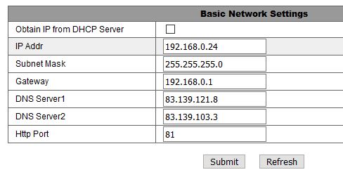

Dakle, imam neku kinesku kameru Jay-Tech ES-IP602IW koju je bežično spojena na moju kućnu mrežu. Ja kameri normalno pristupim preko svoje mreže žično/bežično preko IP adrese kamere koja je: 192.168.0.24, port 81
Vidi prilog

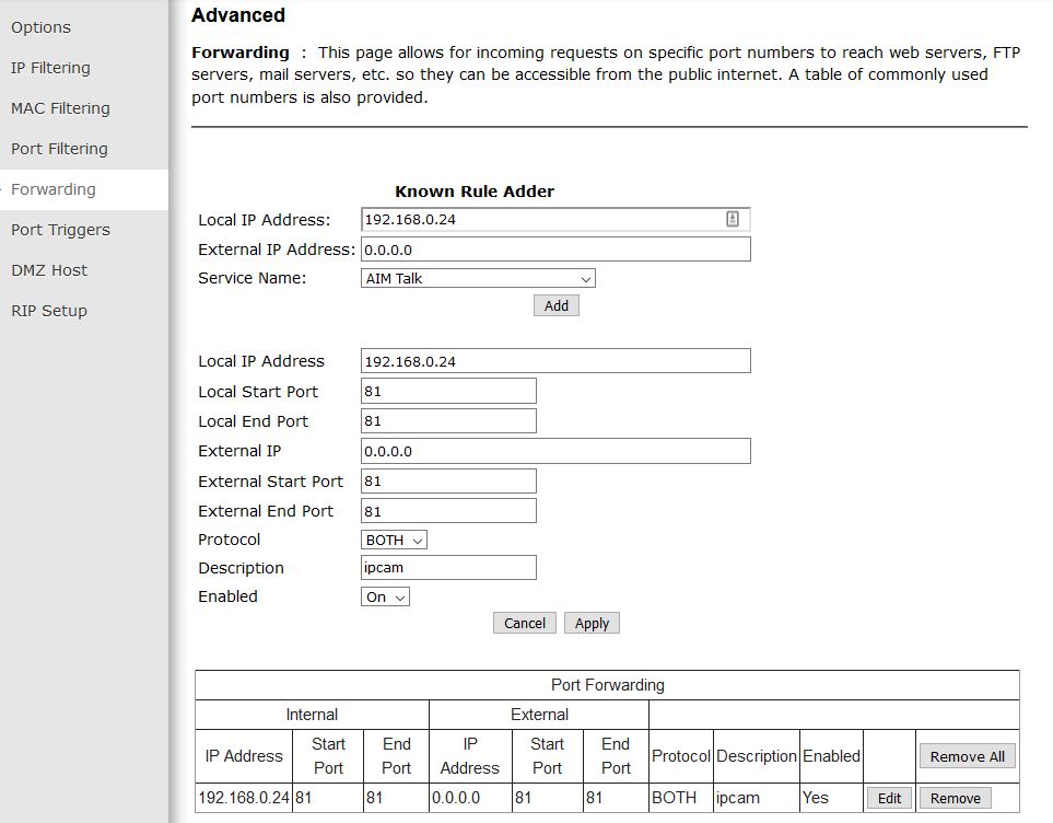

Kako bih pristupio kameri ivan mreže registrirao sam se na no-ip, tamo kreirao nekakav hostname, ajmo ga nazvati nesto.ddns.net. Potrebne podatke unio u svoj ruter koji je Technicolor TC7200.20 od Bneta i IP se osvježava, tu nema problema.
Dakle, ja sada svojoj kameri pristupam preko nesto.ddns.net:81, opet iz lokalne mreže,
Nakon toga moram napraviti port forward na ruteru, to sam napravio na sljedeći način;
Vidi prilog
Ali i dalje ne mogu pristupiti kameri izvan svoje lokalne mreže.
Što radim krivo ili što zaboravljam?

Da li imaš javnu adresu ? Adresa vidljiva u ruteru (vanjska) mora biti jednaka onoj kak te internet vidi -> tipa odi na ipchicken.com
Ako adrese nisu iste, imas cgn i zaboravi na port forward i opce spajanje izvana. Ako jesu iste, probaj na port forwardu dignut port, tipa vanjski port 18000 da ide na unutarnji 81. Nekad niski portovi znaju biti blokirani, a 81 spada u niske.
Ak niti to ne upali, onda je možda ruter lijevi, pa ne zna dobro port forward raditi.

Adresa u ruteru i ona kako me internet vidi nisu iste. To sam primjetio dok sam podešavao sve ovo, ali nisam to znao objasniti
Znači nema rješenja za moj problem?

Zovi ISP-a neka ti makne cgnat.
I onda možeš nekav NAT / Port Forward slagati.

Ponekad ti je zatvoren port od providera,pa se moš slikati. Moraš ih kontaktirati. Probaj ovdje pa vidi dal ti je port otvoren:
Tipa xyxyxy.ddns.net i port 10080

Evo da obavijestim o rješenju svog problema. Nazvao službu za korisnike, objasnio čovjeku da trebam javnu IP adresu da bih pristupio IP kameri, on kaže nema problema, pokrenut će postupak, ruter će se restartati i nakon toga bi sve trebalo biti ok.
Port forwarding odrađen još prije, i vidi stvarno, sad sve radi normalno. Nisam očekivao tako bezbolno rješenje s njihove strane
Pa čisto da znate kome bude trebalo
