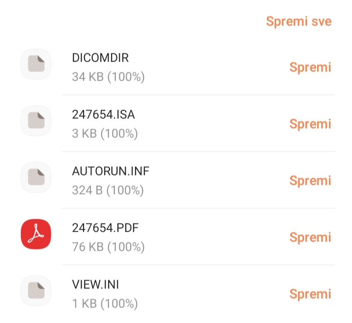

Pozdrav ljudi, nisam tocno ni siguran u koji pdf ovo prilada pa cu napisati ovdje, naime, moram mailom poslati rendegnske snimke osiguranju, (po novom vise ne dobivas fizicku sliku vec slike bolnice izdaju na cdovima.) Na cdu postoje neke cudne datoteke, ne znam kojim prog i kako se uopce otvaraju (pogledati sliku u privitku), poslao sam to no dobio sam odgovor "RTG slike skenirane poslati iskljucivo putem maila", kako da skeniram te datoteke ili sta vec da radim s njima?

Zadnji put kada sam imao sličnu situaciju, na cd-u je, uz slike, bio i nekakav program pomoću kojeg sam gledao te slike.

Mi koristimo u ordinacijama ISSA viewer
https://issa-cd-viewer.software.informer.com/
Ali provjeri da ti nije ovaj PDF već generiran automatski pa je u njemu slika

Format koji trazis je DICOM, a imas preglednika koliko te volja, od online do offline. Te datoteke imaju 10-20-30 MB, ovisno o tome sto i kako je slikano, pa ces lakse naci sto trebas poslati dalje.

Imaš šta trebaš na cd - u,
napravi zip / 7z cijelog cd - a i to pošalješ osiguranju.
Tako će dobiti snimke i prateći viewer.
