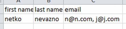

Pozdrav dobri ljudi, nadam se pomoci .
dakle, zadatak kao takav nebi smio biti tezak. pogledas koliki je CSV, napravis neku formu koja sibne csv file preko POSTa, otvoris file, PHP fino zna gdje je kraj jer je pametan i zna baratati sa CSV-om, stavis u uvjet da je "," fino ga odvaja u recimo varijablu/e koje onda insertam u tablicu u odreden row prema odredenoj varijabli (znam da se ovo i moglo jednostavnije srediti preko indexa, sada nevazno).
no! sto ako (a ja imam taj prekrasan slucaj) je unutar jednog polja unutar samog CSV filea vise unosa koji su odvojeni sa zarezom - ,? naravno, svako polje ima ispred " i na kraju " sto oznacava da je to jedna vrijednost, ali meni sami uvjet fgetcsv razbija samo na - , .
ikakve ideje gdje i kako napraviti dodatnu provjeru, posto nisam na ti sa svim mogucnostima PHP-a? lako se ja prilagodim svemu i skuzim skoro sve kako i zasto radi, ali ovo me pati cijeli dan..........
ako nije skroz jasno, slika govori tisucu rijeci (ovo je primjera radi):

Ne znam kako izgleda csv, ali zar ne možeš promijeniti delimiter, pa da ti ne razlomi "polje" mejlova u više redova?

mogu ga promjeniti, ali meni treba i , i "". zapravo se sada opet igram malo ispocetka, pa ce mi malo echo raditi kako mu dam koji red vise.......

Jel si razmišljao razlomiš taj specifičan string po " delimiteru i strpaš to u polje - explode funkcija? Ubiješ nepotrebne vrijednosti u tom polju (zarez i prazan string) i imaš polje e-mail adresa. To ti ne pomaže?

Evo dva algoritma za parsiranje:
1. pripremiti polja sa više vrijednosti - znači ako je unutar "XXX,AAA,BBB" pretvori u "xxx;AAA;BBB" - znači promjena delimitera da sene tuče sa zarezom iz csv.a
2. izbaciti nepotrebne znakove -> "
Poboljšani algoritam:
Svaki "," (navodnik zarez navodnik) zamijeniti sa ; (točka-zarez) te početak svakog retka i kraj svakog retka sa praznim stringom. Na taj način dobivamo novi csv sa novim delimiterom ;
Sad ovisi još šta treba napravit sa mejlovima koji su separirani sa zarezom.
Obično pisanje parsera, sam je pitanje koji je najbolji algoritam .

Ako sam ja dobro shvatio, ovo mozes slozit ovako, pseudokodom:
foreachas svaki red CSV-a i loadas ga u array
--onda isparsas polje email u kojem su emailovi odvojeni zarezom i ako ih ima vise, pretvoris ih u array explode-om
--foreachas svaki email u tom arrayu
----generiras SQL naredbu za insert u bazu s tim
--endfor
endfor
HTH

jok. na kraju je fgetcsv odradio posao, mene je zezao ogroman query koji sam jutros prepravljao nekih tri sata jer su cudesa dodatno se pojavila kao problemi....... mah, kada nisam jako dugo bio u ovome, pa mi je sve WTF - zasto ne radi.......
iako mi je jedna zanimljiva anomalija se pojavila, preskace mi po jedan red, jos ne vidim gdje i zasto. kad usporedim kolicinu redova koja je strpana u tablicu i kolicinu redova u original csv-u, ispada da ih fali........
ima tko kakvu ideju zasto?

mmm.... jasno, iako moram pitati da li mi je jasno kako treba .
kada stavim encoding u libreu npr UTF-8, svaki niz koji se procita se prikazuje u odredenom karakteru. u ovom slucaju zato meni prolazi (ako sam dobro skuzio, opet - trazim potvrdu) jer prvi field jest u UTF-8 i samim time mi prikaze samo first name, dok nad svim drugima isti UTF-8 encoding odradi tako sto prikaze - ono sto jest?
tj, takoder odradi encoding u UTF-8, ali je sam zapis jednak kao da ima BOM. iako je stavljen nad samo prvim fieldom?
to generalno ne razumijem, zasto je samo prvi field drugaciji od drugih?

BOM se stavi samo kao prvi znak u fajlu. Jednom, za čitav file.
File ima niz znakova. Hebe mu se jel to tebi fileld bla bla delimiter žnj klj itd.
Kad počne čitat file, vidi odmah na prvom mjestu BOM, i aha, file je encodiran u utf-8.

ajd.... nisam to znao, pogotovo jer dobivam svako malo export u obliku doticnog csv-a, te do sada nije bilo BOM-a :S.
pa me to malo zbunilo, ali ako je tako kako kazes - ok!
thnx na pomoci i pojasnjenju, zaista .
