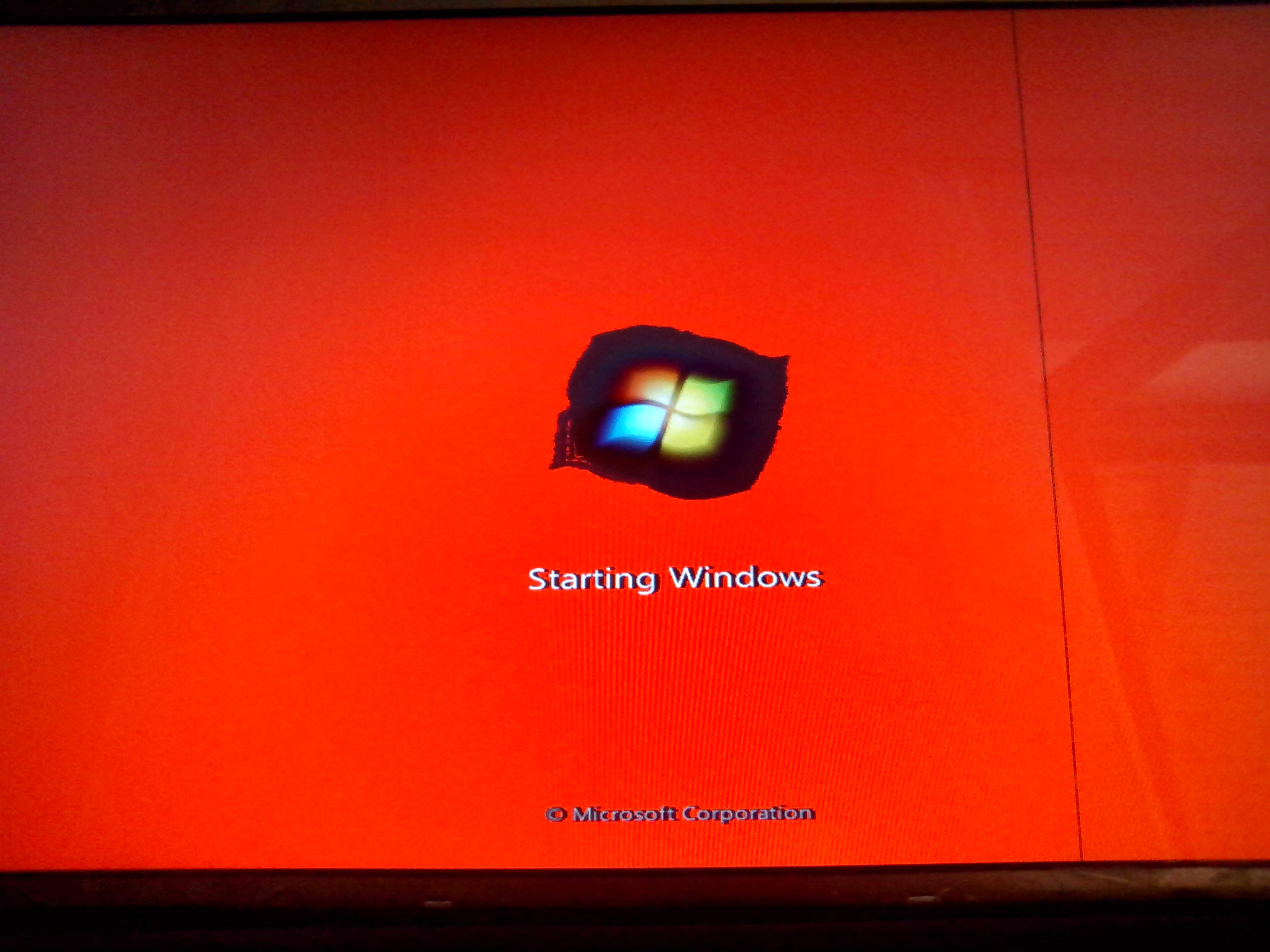

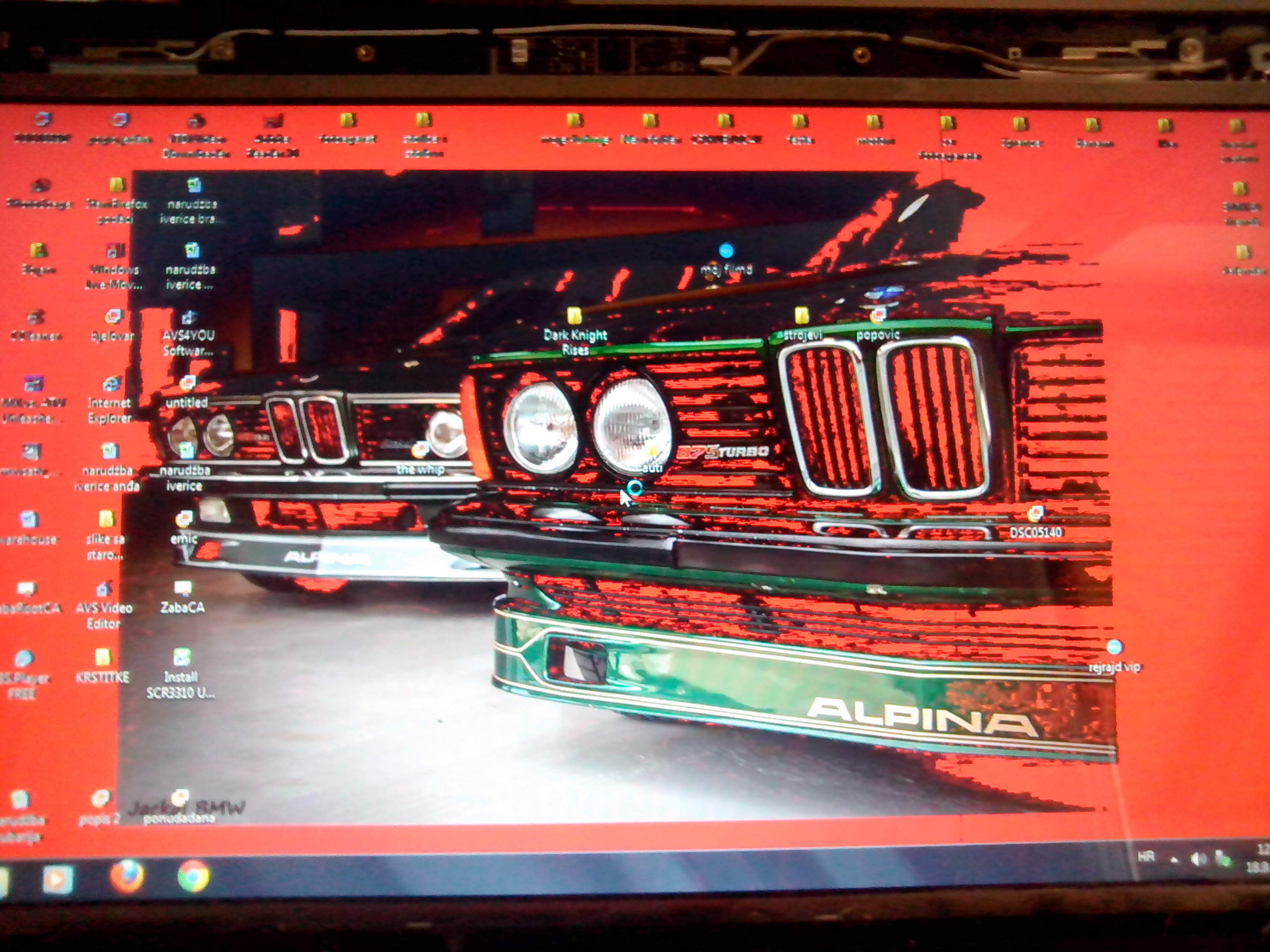

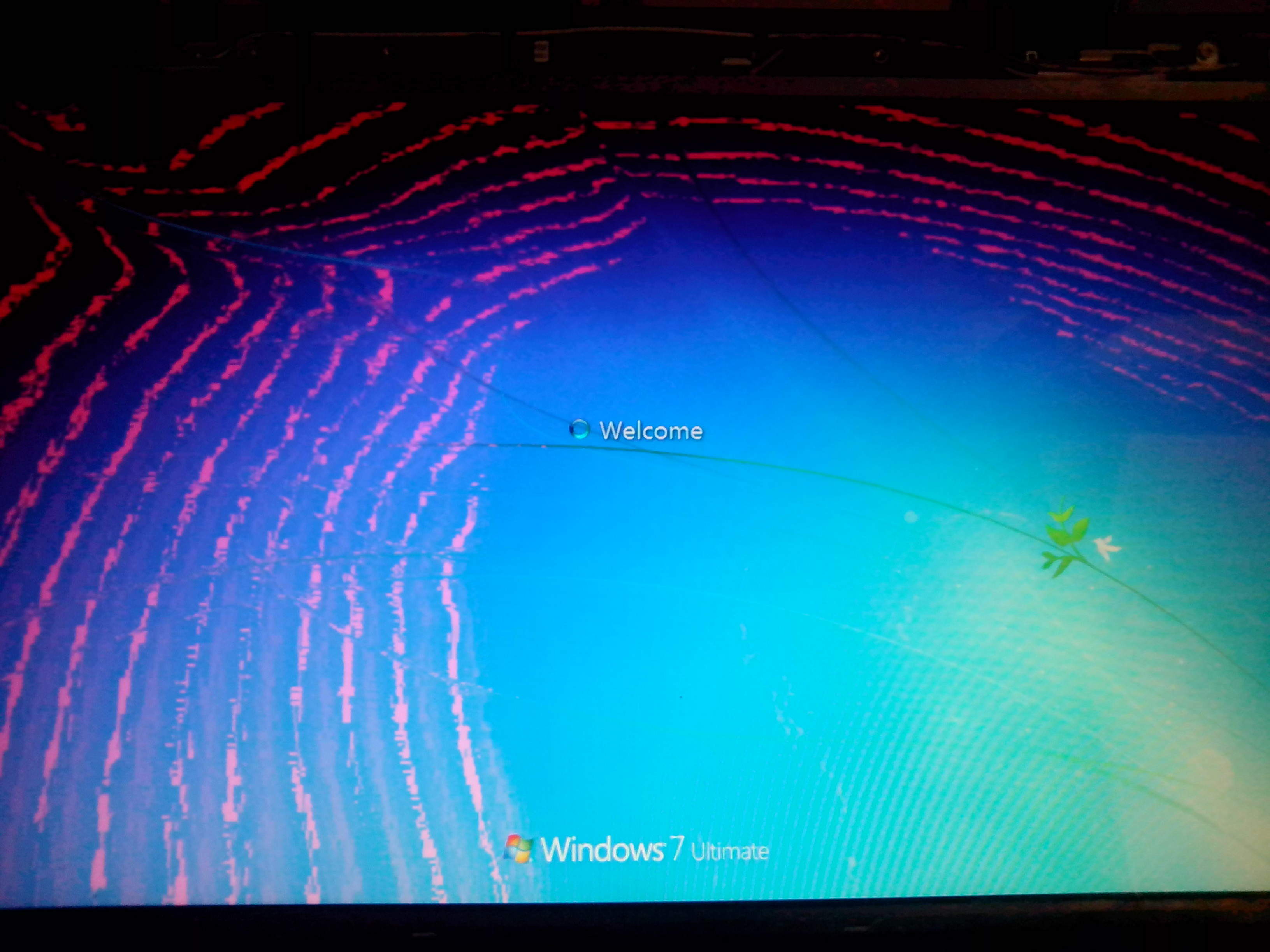

Pozdrav, od neki dan mi se ovo pojavljuje na jednom laptopu, kad se spoji na vanjski ekran, sve je ok, a ovako je sve crveno. U cemu je problem, ekran ili lcd kabel... ili nesto drugo, hvala

Na drugoj slici mi se čini da vidim pukotinu u gornjem lijevom kutu ekrana (tamo gdje je vrh crvenih linija). Dakle, mijenjaj ekran.

Hehe, nije pukotina, cini se tako na slici al nije. Nastelam boje u atijevom programu pa to sad i lici na nesto, al opet je pri bootanju crvena boja ekrana

Fali jedan signal.
Nemoguće je ovako utvrditi uzrok, uglavnom daje ga GPU preko flat kabela na monitor te samim time ne isključuje mogućnost uzroka bilo kojeg od navedenog.
Ipaj najčešći uzrok s ovim simptomima je flat.
Probaj ga barem par puta iskopčat/ukopčat s strane ploče i panela, nerijetko bude problem samo u kontaktima.
