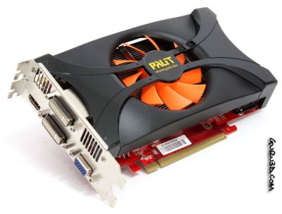

Pozdrav,
imam Palit Gtx 460,na kojoj hladnjak više ne radi,pa me zanima jel gdje bi mogao hladnjak za takvu grafu nabaviti.
Ovaj je grafa kao na slici

Bojim se da ne jer je grafa nešto manjih dimenzija od referentnih, pa vjerojatno rupe na pločici neće odgovarati. Makneš taj propeler i pričvrsti sa plastičnim vezicama na postojeći hladnjak neki drugi.Bitno je da uzmeš neki sa većim brojem okretaja.

Veltilator je nekako proradio al rošta (vrti al ne konstantno isto,vrti na nekim trenucima brzo pa na nekim zavlači)Od tih propelera imam doma 2 ona za case.Neznam jel bi mogao šta s tim dobiti.

Stavi jedan 80mm vent na taj heatsink (pričvrsti ga plastičnim vezicama kako ti je gore već kolega sugerira) te prati temperature.
Najjeftinija i dosta učinkovita metoda (osim ako zamjenski vent nije neka turbina koja para uši ili neki drljavac koj jedva radi propuh).
Ja sam znao takve stvari popraviti sa WD40 .Ako motor ventilatora nije otišao malo pošpricati i prestane roštati te se vrti kako treba. Ako imaš sprej ništa te ne košta da probaš. Bitno je da posprejaš samo ispod propelera direktno na motor ili ispod naljepnice, zavisi kako je lakše doći do motora.

Preporuka je inače fino mašinsko ulje, a ne WD - zbog različitih svojstava.
I ostaviti preko noći da ulje iscuri.
Bilo je negdi na forumu link di uzet to ulje i za koliko, mada kolega već ima zamjenski ventilator pa se ne mora bacat u dodatni trošak.

toplo preporucam mono plus. skup je ali gledaj na to da je dobar i za buduce kartice (ako nije, samo dobusis rupe na bazni okvir i gg). kod mene na gtx660 se ne cuje na 60% i grafa ne prelazi 67°C po ljetnim vrucinama (inace je 63°C neki default po loadom).

Hvala dečki,probat ću malo podmazat postojeći ak ne upali,imam 2 80mm,pa ću vidjeti koji je efikasniji i po mogućnosti manje bučniji
