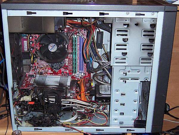

Evo samo jedna sličica...

Zalman nije za clockanje
Tu ko da je zahvatio sumski pozar, tak izgleda
Staro 10.06.2005., 12:30   #10
Trek
Trek's Avatar
Postovi: 1,313
zakon slika moj zalman je dosegnuo 84,*C, montiram fan, doseze 70, odem u links, stavim AC silencera, jos 60 nije uspio dotaknut sa ugasenim case fanovima! a ac je jako tih
