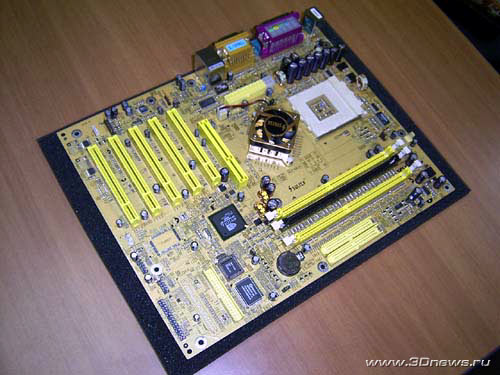

...posto mislim uzeti napajanje (enchance 520w) atx 2.0...mislim da bi moglo biti problema sa plocom koju sad koristim (soltek n-force 2) jer mi u manualu ploce pise:....standard 20-pin power connector ATX (ATX-PW),additional 4-pin power connector......problem je u tome sto layout ploce je u ku*cu i pretpostavljam da ona preostala 4 pina ne mogu stati ili se varam? Zadnje izmijenjeno od: joolka. 19.04.2005. u 00:59. |

..da i slika naravno ![]() |

...evo slika na kojoj se bolje vidi utori za napajanje |

To napajanje ima 24 ==> 20 konverter i posebno 4 pinski za to dodatno napajanje. Nema nikakvih problema za spajanje toga. Jedino, što će ti to napajanje? Treba imati dobar razlog za to a ta Zolterkica to nije. Imaš li hrpu hardova ili slično? I, da, bučno je. Kada kažem bučno onda mislim da je među najbučnijim.
