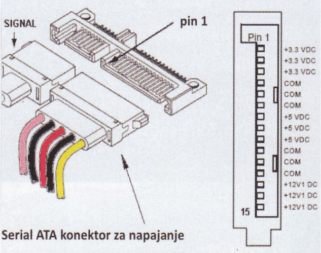

Napajanje SATA hard diskova
Imam jedno pitanje, radi se o napajanju Hard Diska. Naime svi Sata diskovi koriste(teoretski) 3 voltaže za svoj rad(3.3V 5.0V 12.0V) a mogu raditi i samo na 5 i 12. Stoga me zanima čemu služi napon od 3.3V koje u većini slučajeva nije priključeno, a može se priključiti samo iz samog napajanja jer ono jedino daje sva tri napona.
HVALA!!!

Čemu služi napon na HDD-u od 3.3V ako može raditi samo na 12 i 5V???
Da li napon od 3.3V utječe na performanse HDD-a???

However, because the 4-pin Molex connectors do not provide 3.3 V power, these adapters provide only 5 V and 12 V power and leave the 3.3 V lines unconnected. This precludes the use of such adapters with drives that require 3.3 V power. Understanding this, drive manufacturers have largely left the 3.3 V power lines unused. However, without 3.3 V power, the SATA device may not be able to implement hotplugging as mentioned in the previous paragraph.
Power supply
Pa napajanje bi trebalo pružat SATA power(dok je na slici nešto nepoznato).
