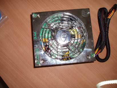

Pošto se digla prašina oko ovoga proizvođača napajanja, a dočepao sam se 600w modela. Odlučio sam ga bacit na autopsiju i malo detaljnije proučiti.

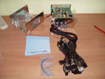

Nakon ovih slika zaključak je da sve teze o praznoj unutrašnjosti napajanja padaju u vodu jer napajanje je cijelom svojom dužinom ispunjeno komponentama tako da ako idemo onom starom „more is better“ zaključujemo na prvi pogled da ovo bome nije loše, ako tome dodamo da napajanje je čak i nešto veće od prosjeka....
Idemo dalje, završna obrada napajanja je na zavidnoj razini. Mirror image djeluje perfektno i teško ga je slikati. Cable management odrađen je slično kao kod Hipera, samo završna obrada djeluje kvalitetnije. Proizvođač očito zna da sitnice razveseljavaju ljude, tako da uz napajanje i dolazi kvalitetna krpica za „glancanje“ napajanja, pošto ne znam nikoga tko to radi, ova krpica može poslužiti i za glancanje sunčanih naočala pošto također djeluje kvalitetno. Uz to dobivamo fluorescente UV vezice za kablove, što je nadasve korisna stvarčica. Sama kutija je lijepo i kvalitetno napravljena.

Od priključaka nailazimo na:
3x 4-pin 12v
6x-Sata
1x main power 20+4
9x molex veliki
2x molex 4pin mali
2x 6-pin PCI ex
1x 8 pin(p4+P4)
Što je dostatna količina za gotovo sve i ovdje nema nikakvih zamjerki.

Mjereći buku u kartonskoj kutiji gdje je napajanje bilo smješteno s mjeračem, izmjerio sam 28Dcb. Tu činjenicu treba uzeti dvojako pošto napajanje ima automatsku regulaciju, sa svim što sam pokačio na napajanje buku mu nisam mogao dići iznad 34Dcb. Ventilator se može ručno podešavati te kada se isključi automatika i ručno se namjesti na maksimum dostiže 42Dcb. Ali napominjem to te buke nisam uspio doći ni u jednom trenutku testa. Iznenađenje slijedi prilikom gašenja kompa, ventilator se još vrti neko vrijeme, što je za pohvalu jer se napajanje prilikom gašenja kompa nije hladno, zimi to nije problem, ali ljeti ovaj mali trik proizvođača je i više nego koristan pogotovo kod jačih strojeva. Proizvođač ventilatora je Martech.
