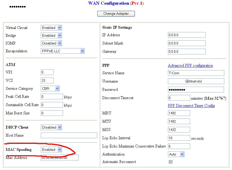

U attachanoj slici je dodatak na PCEu opisanu konfiguraciju. Omogucava da C-010-I ne "brodkasta" sve MAC adrese iz LANa, vec samo svoju. Neki su vjerujem imali taj problem (ili ga konstantno imaju), neki nisu.
Conexant C-010-I je prvenstveno router, a zasto ga T-HT isporucuje kao bridge modem (konfiguraciju koju Conexant cak niti ne preporuca), vjerovano je jedna od onih misteerija koja nikada nece biti rijesena. I da, to sto vam u gornjem-lijevom uglu web sucelja najvejerovatnije pise "Siemens", to je zato sto je Conexant jednu odredjenu (ili mozda cak neodredjenu) kolicinu izradio za Siemens.
Usput, najmanja brzina prije ovog "ubrzanja" je ipak bila 384/64, a ne 256/64.
