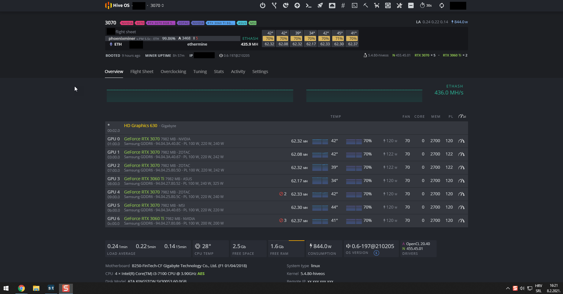

Pozz, evo ti slika pa računaj , moglo bi se podignuti mhs na nekih 63-64 max, da se poigra sa parametrima.
