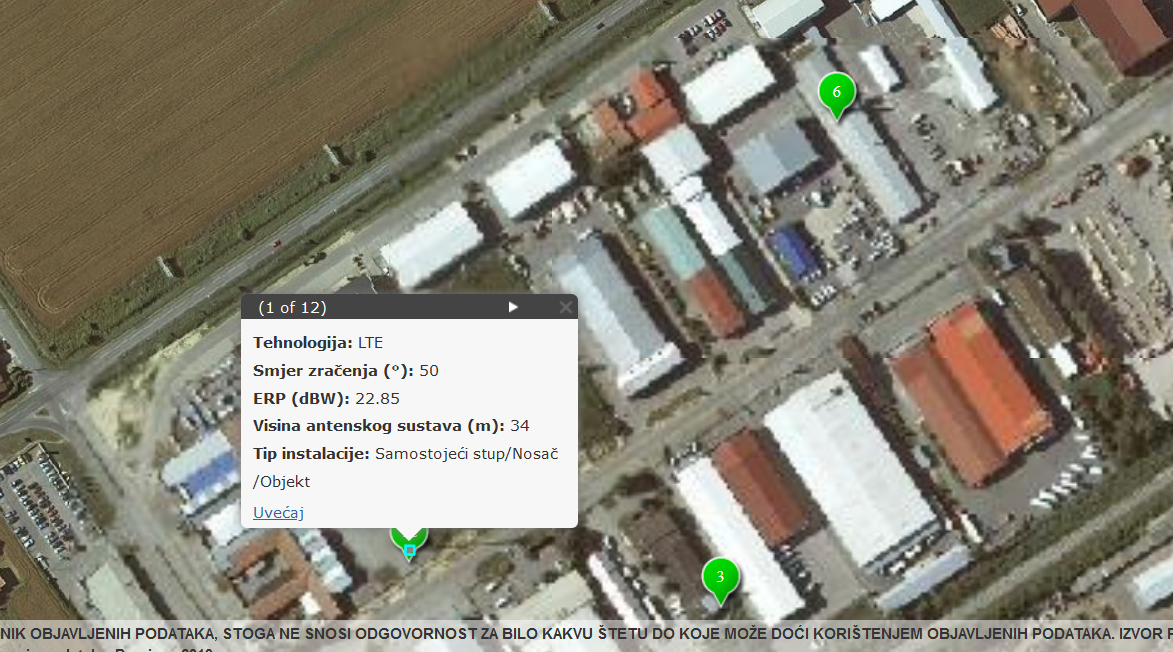

Drugo, kratka škola hakom karte, evo mail što sam već slao drugim forumašima i ljudima što mapiraju vezano za cellmapper, ko se oće igrati lovice s ćelijama
Sve o cellmapperu imate ovdje stvarno detaljno napisano
https://www.cellmapper.net/First_Time_Startup
"Što se tiče mapiranja pomoću HAKOM stranice, moja metodologija je ova. Uglavnom antenu treba izmapirati što više, čuti što više njezinih sektora i uglavnom cellmapper je locira pribižno njezinoj lokaciji. Recimo ako se vozite kroz selo, i antena je u selu blizu ceste, locira je unutar 10-30 metara. Ako je antena na brdu locira je približno na preklapanju sektora ali se lako locira pomoću kartu.
Na hakom karti ne piše koji je provider (što je bezveze), ali sam skužio pomoću jačine zračenja koja je koja antena. HT uvijek ima 12 zračenja i krene s 4x22, 4x25, 3x28, dok njihove novije antene imaju samo 3x26,27dbm. A1 tipično ima 6 zračenja 3x27, 3x28 ili 3x29. Tele2 ima 3 ili 4 ili 5x 31 (on je većinom uvijek iznad 30). To vrijedi za otpriliek 80% ćelija i to se sa sigurnošću može potvrditi (3 slike u prilogu).
E ako nije takva situacija onda gledam zračenja i kvalitetu signala. Evo primjer u Osijeku ćelija HT 150357 (Slika 1). Vidim da je ćelija lijepo izmapirana, sektori se preklapaju, i Cellmapper je uvijek locira negdje na preklapanju sektora znači tražim lokaciju blizu toj. Otvorim HAKOM i vidim da je otprilike to tu gdje je broj 21 u sredini (Slika 2). Zumiram i vidim da se dijeli na 3 antene, tipičan primjer koji sam Vam gore objasnio, gledam broj 12, vidim da je to HT i mogu odmah locirati je tamo(cellmapper ju je skoro locirao točno gdje i je) (slika 3). E sad ako nisam siguran za antenu, bolje je ostaviti nelociranu jer kad će netko drugi mapirati antenu i poslati podatke, crvena točka će se pomaknuti bliže točnijoj lokaciji pa ćemo je moći kasnije locirati."
Slike su na linku u attachmentu
