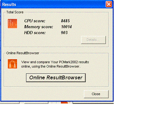

masni 08.03.2004. 00:41
1 privitaka
Originally posted by Renci
Svakak sam probaval al su mi best rezultati na ono by SPD tak da budem tak i ostavil...
Kaj to by SPD u biti je?
BTW, kolko ti dobis score u PCmark2002, CPU i memory?
ovo su rezultati 3.48 GHz, mozda malo nestabilno, ali proslo je:D
