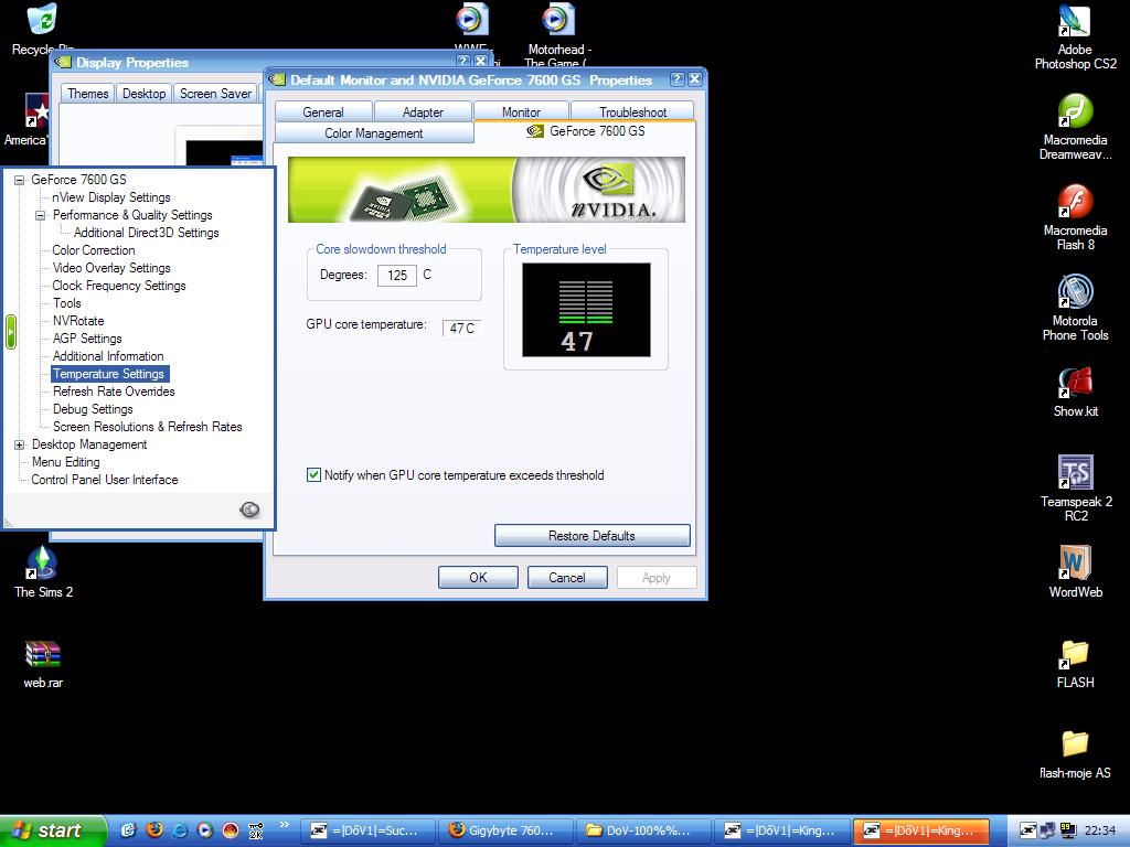

virus1 04.05.2007. 23:41
1 privitaka
kod mene je temperatura ovakva u idlu s tim da sam ušarafio jedan obični ventilator na nju. To je normalno kod pasivnjače. Ništ se ne brini, temp max je 120°C.
Vidi sliku
Privitak 7364
