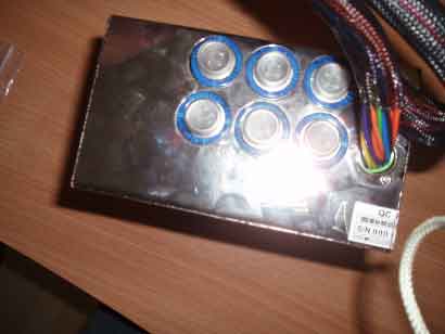

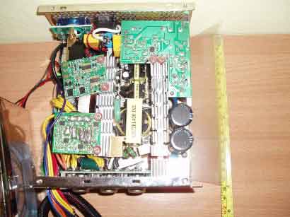

Pošto se digla prašina oko ovoga proizvođača napajanja, a dočepao sam se 600w modela. Odlučio sam ga bacit na autopsiju i malo detaljnije proučiti.
http://forum.pcekspert.com/attachmen...1&d=1165946891
http://forum.pcekspert.com/attachmen...1&d=1165946898
Nakon ovih slika zaključak je da sve teze o praznoj unutrašnjosti napajanja padaju u vodu jer napajanje je cijelom svojom dužinom ispunjeno komponentama tako da ako idemo onom starom „more is better“ zaključujemo na prvi pogled da ovo bome nije loše, ako tome dodamo da napajanje je čak i nešto veće od prosjeka....

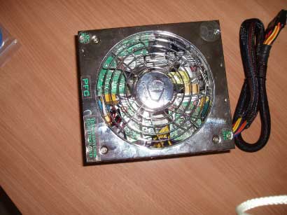

Idemo dalje, završna obrada napajanja je na zavidnoj razini. Mirror image djeluje perfektno i teško ga je slikati. Cable management odrađen je slično kao kod Hipera, samo završna obrada djeluje kvalitetnije. Proizvođač očito zna da sitnice razveseljavaju ljude, tako da uz napajanje i dolazi kvalitetna krpica za „glancanje“ napajanja, pošto ne znam nikoga tko to radi, ova krpica može poslužiti i za glancanje sunčanih naočala pošto također djeluje kvalitetno. Uz to dobivamo fluorescente UV vezice za kablove, što je nadasve korisna stvarčica. Sama kutija je lijepo i kvalitetno napravljena.
http://forum.pcekspert.com/attachmen...1&d=1165946876

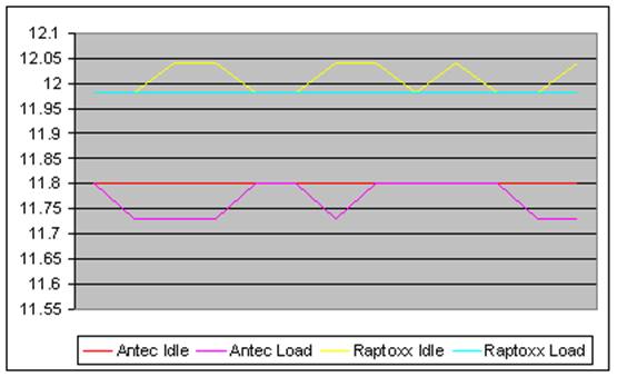

miato 12.12.2006. 22:11
1 privitaka
Hvala što cijenite trud:)
Pogledajte što sam našao na netu, ovo me lagano šokiralo. Raptoxx ima stabilnije napone od Anteca!? Ovo je link sa 3dgameman stranice, review je napravio latency prije 11 mjeseci i to sa nekim starim modelom Raptoxx-a(mislim da je to najjeftiniji) Inače 3d gameman je recenzent na JohhnyGuru stranici, tako da...Privitak 6869
Njegov komentar o tome:
I have always had firm faith in my Antec, but against all my subtle jibes earlier on, the Raptoxx is right off the marks. At Idle it's main 12v rail is sitting on the 12v marker, although fluctuating slightly, it's not under powering at all, compared to the Antec, which is pushing below at 11.8v.
As soon as we get 3D mark running, the Antec starts struggling, dipping down as low as 11.73. The Raptoxx has sat still, but it has settled at 11.97, which I am not going to argue with at all. Quite shocking results really!
Što reći...I ja sam šokiran 11,97 najniža točka i to na nekom budget modelu od 450W...: goood :

pa i nije baš test pogođen IMHO...kontroverza je nastala oko mainstream Raproxx napajanja sa cijenom Branda i iznimno upitnom kvalitetom..šta želiš reći da napajanje od 1500kn koje valja dokazuje išta?! Najbolje bi bilo da nevalja :)
treba istestirati napajanja koja su bila u pitanju; ovako ti ja za mjesec dana dobavio MS Industrial napajanje koje će, ako će cijena biti 200 EUR, razvaliti 80% sadašnjih brandova i kvalitetom i izgledom i svime ;)
nisi stavio link..koje Raptoxx napajanje, koj Antec? Misliti je drek znati
Quake2 12.12.2006. 22:41
Mislim ta slika ne dokazuje ništa.Link? Gle.Ovo si super napravio,sve lijepo opisao,no ono gdje si najviše pogriješio je što nisi izmjerio voltaže.To je najbitnija stvar,bez toga samo opisuješ napajanje.A onako ga testiraš.Po meni raptoxx proizvodi lijepa napajanja,a koliko dobra ne znam jer nigdje nema niti jedan pravi test.Npr. za taganovu staru seriju easycon neki sajt je dao i 9.5 ocjenu,ali kad pogledaš pravi test napajanja (johny guru,nema šta majstor što se tiče napajanja) vidjet ćeš da je užasno loš,po njegovoj ocjeni je dobio 5 za performanse.5!!! od 10,a koliko košta? Kako izgleda? I još modularno...
