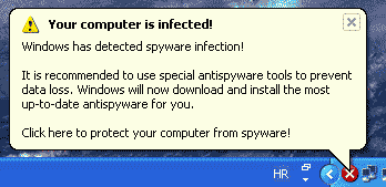

Your system is Infected Part II
Zgleda da ja baš imam sreće s ovom napasti...Opet sam ga pobro, usprkos antivirusnoj zaštiti i ostalim sranjima. Fakat ne kužim kak ga poberem...
No sad je situacija malo drugačija, čak bi reko, malo bolja!!!Naime, ta poruka mi se pojavljuje samo kad se spojim na Internet, kad se otpojim, ona je i dalje tu...Onda restartam i uđem u Safe Mod i tamo nađem lokaciju gdje je đubre sjelo i zbrišem ga ručno. Nakon ponovnog pokretanja virusa više nema, ali čim se spojim na net evo i njega...Eh sad, pitanje je kak ovo riješit???

Stvar neodoljivo slici na SpySheriff. Daj pikni ovdje kakav screenshot da vidimo, da ti mozemo pomoci :burn:
JVC MX-GT88 03.06.2006. 07:57
Ne znam ubacivat slike, nikad nisam radio to ovdje. Ali reć ću kaj točno piše:
Your computer is infected!
Windows has detected spyware infection!
It is recommended to use special antispyware tools to prevent data loss. Windows will now download and install the most up-to-date antispyware for you.Click here to protect your computer from spyware!
Dolje desno je crveni krug sa križićem u sredini iz kojeg izlazi taj tekst...Eto!

JVC MX-GT88 04.06.2006. 23:32
1 privitaka
:gringo:
Autor 1VAN
Gle najbolje riješenje ti je zonealarm pro+nod 32+spywaredoctor!!!!!!!!!!!!!!
I ak ti onda što dođe a nemožeš riješit ubi se :)
Privitak 6178
Evo, valjda sam uspio sliku stavit?!
