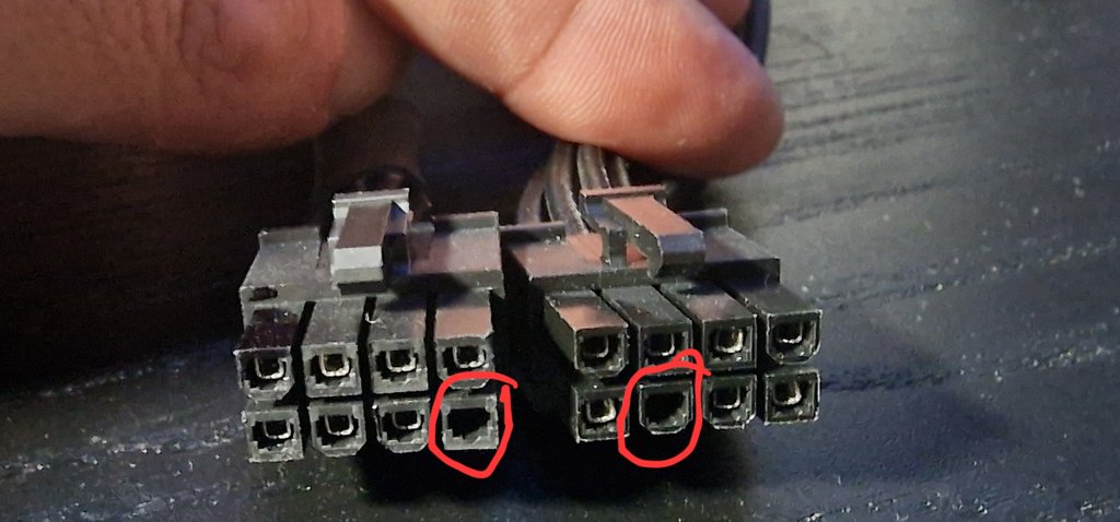

jucca 30.10.2024. 19:50
Donio kolega prileee kabel sa svog Corsa SF750
Na prvu isti, probao no ne ide u PSU, kad ono vidim da je drukciji pinout. Crveno su prazni pinovi. Različito kod njega i kod mene. A isti proizvidjac. Pa jbt.
https://i.postimg.cc/MTcYjyGv/20241030-184517.jpg
Hvala puno Prileee.
Trazim dalje...
Sent from my SM-S908B using Tapatalk
