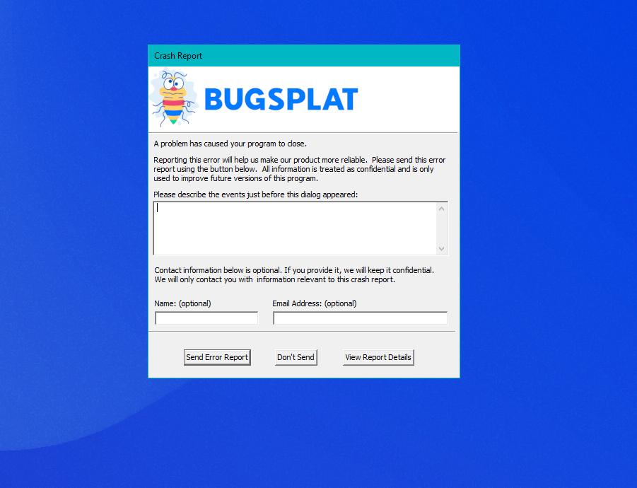

mierdadeltorro 19.10.2024. 20:08
1 privitaka
isključio overlay od nvidia app, i prebacio u nvidia control panel power managment mode iz Adaptive u Optimal power.
Sad je age of mythology nešto duže trajalo, skoro po ure, al isto. samo se sruši.
Privitak 27708

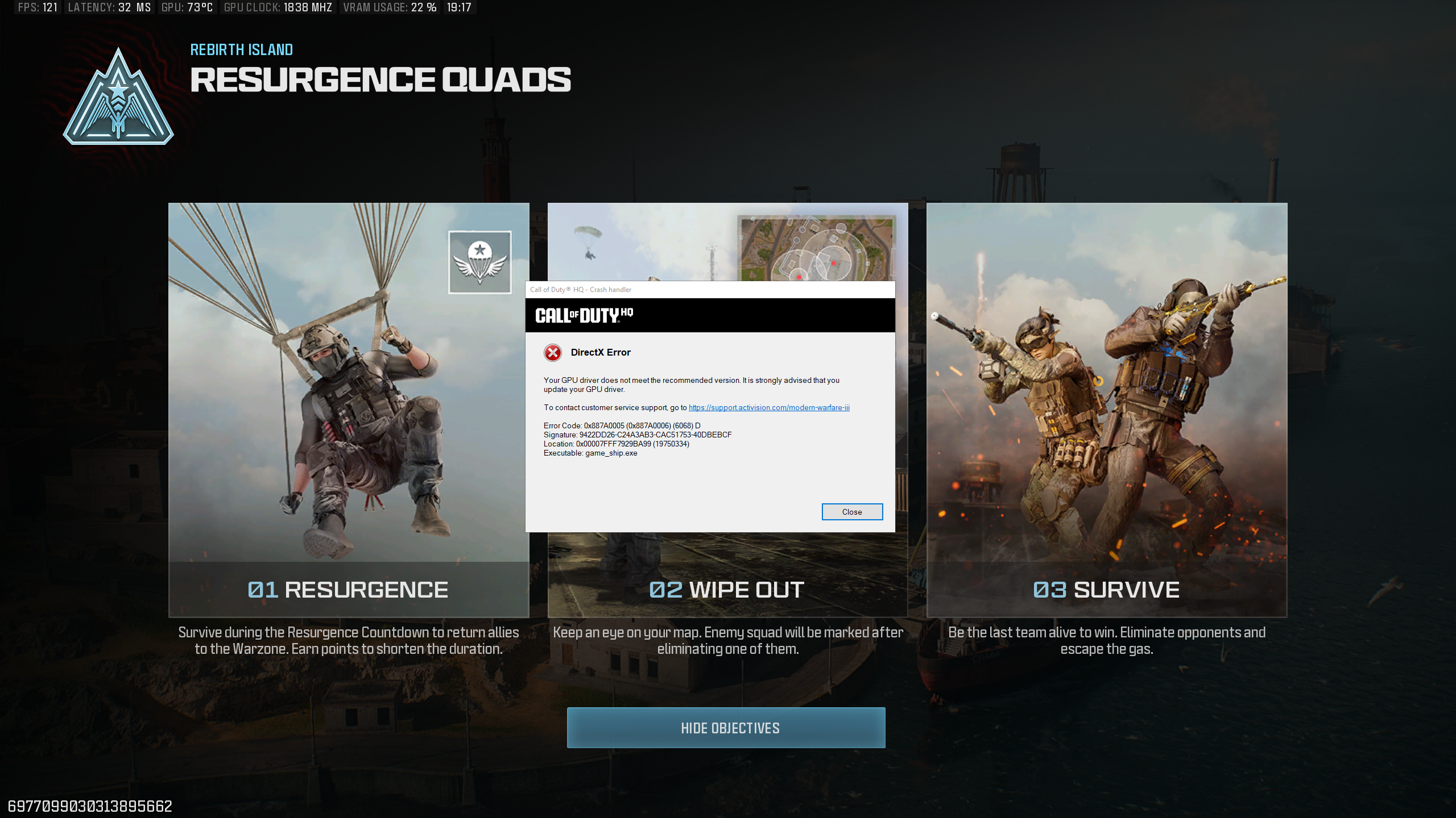

mierdadeltorro 19.10.2024. 20:19
1 privitaka
a Cod warzone u exclusive fullscreen se sruši na loading screenu.
u windowed nema problema.
nije do verzije drivera, i prije su bili ovi driveri.
Privitak 27709
