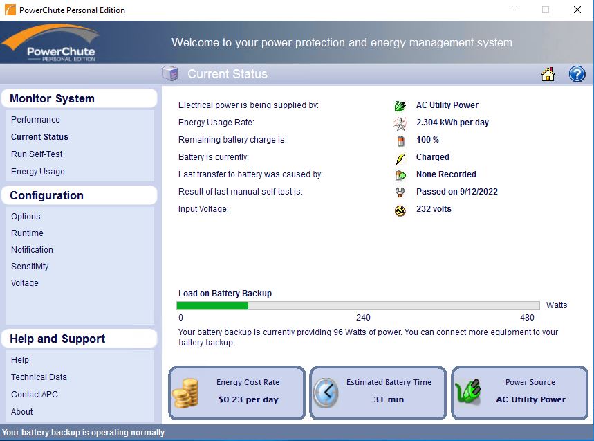

Nabavio sam otpisani ali ispravni APC XS 950U UPS.
Selftest uredno prolazi, baterija je puna, sve je ok.
http://forum.pcekspert.com/attachmen...1&d=1665212683
E sad, kako imam mjerač potrošnje di mi je oprema, primjetio sam kad mi je sve ugašeno da mi UPS vuče 15-20 watta u idleu. Čak sam išao sve ištekati iz njega, i stvarno cucla 15-20W.
Nisam bio u iluziji da ne troši ništa, al nisam mislio da mi troši 15-20W dok ne radi ništa.
Išao sam malo istraživati, i izgleda da je to sve normalno. Naravno, veći ups-osvi troše još više struje. S tim da recimo Online/Double Conversion UPS-ovi troše još više, što je opet logično.
Nema zapravo pitanja, ovo je mali rant/wiki post :D s obzirom cijelu situaciju s cijenom struje i limitom potrošnje za nižu tarifu :)
I još jedna debilana, vezana za APC proizvode. Papani su maknuli support za windows server operativne sustave sa PowerChute programčića namjenjenog za "home" liniju ups-ova. Workaround je instalirati zadnji koji podržava sve: PowerChute Personal edition 3.0.2

Pupo 11.12.2022. 13:31
1 privitaka
Autor medo (Post 3639573)
Malo kasnim s odgovorom ali kroz godine sam testirao razne UPSeve u poslovnom okruženju. Svi oni troše toliko u idleu čak i online double-conversion. Neki UPS-evi smanjuju idle tako što ne pune bateriju dok kapacitet samopražnjenjem ne padne do cca 95% pa time skinu koji watt ali u principu to je to. UPS-evi imaju puno aktivnih komponenti koje troše struju i tu nema pomoći.
Da, double conversion troše najviše.
Autor Nikky (Post 3639624)
@Pupo
Šta kažu kolege, nema tu pomoći, biraš manje zlo, malo elektronike + punjenje baterije i eto te na cca 15 W.
Kad si već tu i ako imaš znanja, provjeri do kojeg napona ti APC puni bateriju,
poznato je da APC - ovi vole skuhati bateriju(e) previsokim naponom ...
Vrte se brojke oko 13,5V, s tim da zapravo ne znam kako bi to mogao spriječiti. UPS je starije generacije i nemam što podesiti. Da ne govorim o ovoj debilani da ne možeš instalirati najnoviji software na server OS.
Kad krepa, bude druga baterija, na sreću nisu tako skupe.
http://forum.pcekspert.com/attachmen...1&d=1670758245
