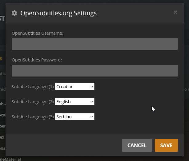

Pupo 01.09.2020. 18:22
2 privitaka
Pogledaj kako ti je podešen plugin
http://forum.pcekspert.com/attachmen...1&d=1598973710
Nbdy32 01.09.2020. 22:24
Sve sam to postiskal,i stavio cro na sva tri mjesta,ali opet samo englezi ...
Pupo 01.09.2020. 22:40
Nema smisla na sva 3 stavljati hrvatski. Radi se o prioritetima, ako nema hr, ide eng pa srb. Možeš si staviti hr->srb->bosanski.

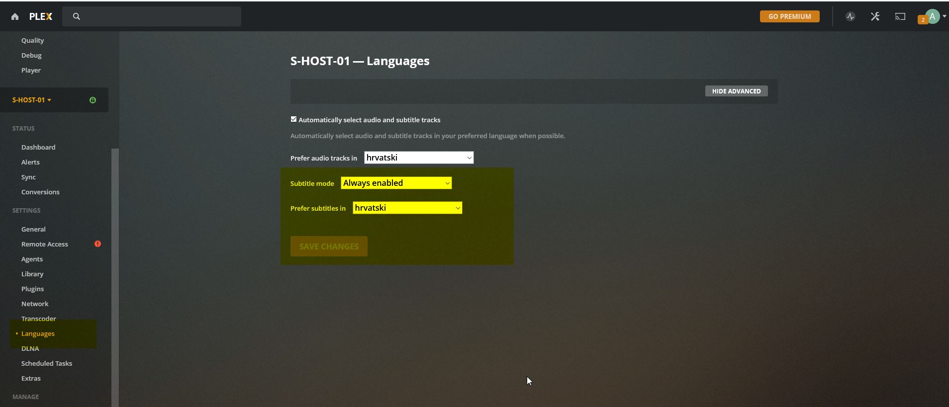

Pupo 05.09.2020. 17:32
1 privitaka
Kako vam je podešeno pod languages?
http://forum.pcekspert.com/attachmen...1&d=1599316335
Nbdy32 05.09.2020. 18:28
Kod mene je samo audio na engleskom,ovo žuto isto ko i kod tebe ...
