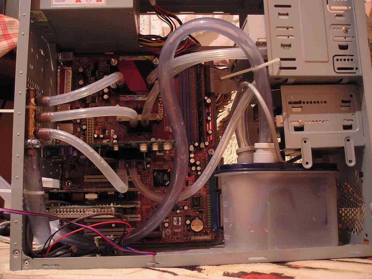

Napravio sam ja po svom i zadovljan. Prije svega zelio sam tiho racunalo i to sam dobio. Sto se temperatura tice krecu se izmedju 33-38, sve jako ovisi na koliko se vent okrece. Znam da nisam izveo idealno ali mi se neda vise gnjaviti i ovako je jeftinije a rezultati su vise nego zadovoljavajuci. Vent mi je na bocnoj strani kucista i puse u hladnjak sto nije nimalo sretno rijesenje (puse topli zrak iz kucista) ali nemam trenutacno bolje ideje. Kuciste je midi tower i ovako je prevelika guzva u njemu a kamoli da jos pokusam ugurati hladnjak unutra zato sam hladnjak zasarafio na bocnu stranicu. Evo saljem jednu sliku na kojoj nema kablova(obicnih flat kablova) a sada je totalni kaos unutra.

Sve ok. Sad to zgleda malo konfuzno.
Al radi stvar.
Već kad ti nije i hladnjak stao u kućište, možda bi ti bilo zgodno da i posudu izbaciš van.
U neko posebno kućište smjestiš posudu i kiler.
Efikasnije bi time hladio kiler.
Manje buke.
I više mjesta po kištri.
