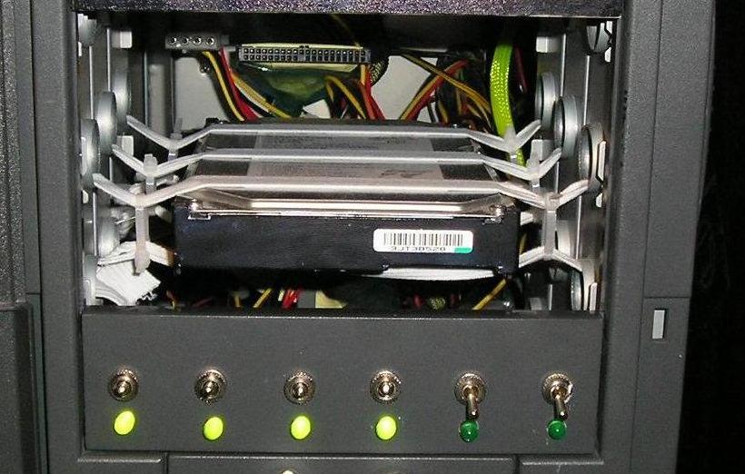

1 privitaka
Evo meni je tisi oko 3x ovako nego u kavezu od chiefteca.
Manje vibracije od ovoga nemres dobiti jer je ovo nula ! NE da je tisi samo da rostilja nego je i idle tisi. Ako te zanimaju detalju reci.
svaka čast:beer:
Komek 11.08.2005. 12:13
Nice lijepo si to napravio. Od čega ti je guma koja ti drži hard?

Originally posted by ćiber_manija
Pa to je plastika!
LOL. Od kud ti to? Netocno !
To je JAKO JAKO rastezljiva guma. Uzeo sam staroj (bavi se sivanjem i slicnim). Ima za kupiti u svakom ducanu di prodaju materijale i tkanine za šivanje. A sastrane su vezice da bi HDD bio "stisnut". Neopisivo je tisi ovako. Bit cete iznenađeni dok napravite.
Orginalnu ideju sam uzeo odavde
http://www.silentpcreview.com/article8-page1.html
Eh da, ako vam je prije toga HDD bez beda radio na 40ak C bez venta to vise nece biti tako jer nema vise lima od kucista da ga hladi. Meni po njemu puse Zalman 80mm na 5V i nema te sanse da ga čujem u zatvorenom kucistu. No moze se napraviti bez venta da bude na 40akC. Prva stvar je postavite ga sto je nize moguce u kuciste jer je dole hladan zrak.
a) iskoristite vec postojeći propuh (ma minimalno treba biti)
b)ugradite pasivne hladnjake uzduž obe strane koji ce biti duži od njega za oko 50% (npr. žaluzine za zavjese, onako limene)
To je to. Pozdrav !

Kolika ti je temp. harda bez hlađenja i sa hlađenjem?
Mad ID 11.08.2005. 15:38
Nalazi mi se prilicno visoko jer nemrem nize. Bez coolera je dosla mislim do nekih 57C i onda sam brzo stavio vent. S ventom na 5V oko 37C. Eh da, u kucistu je slaba ventilacija jer nije potrebno s obzirom na vrstu hlađenja. Soba 25C

Hvala na pohvalama od svih. No moram naglasiti da ovo naravno nije moja ideja vec samo dobra volja da stišam disk. Trebalo mi je 10min jer nisam morao bušiti ni rezati, chieftec BIG ima vec te rupe sastrane koje sam iskoristio za tu "elastiku". "Elastiku" sam spoji klamericom za papir po par puta na svaki spoj i dodatno osigurao vrućom plastikom posto je jako napeto. Ako zelite tih disk napravite ovo, iznenadit cete se.

Mad ID 11.08.2005. 22:33
Originally posted by tihomir
Kako mod izržava prenošenja kante?
Kantu nikad ne prenosim (osim ponekad odvucem na sredinu sobe da slozim nekaj) jer komp nije namijenjem za to.
Ali nema ti nikakve veze s prenošenjem. Disk je unutra jako čvrsto, a i po potrebi se vrlo lako vadi i opet vrati bez da ista moram otkapčati i slično. PozZdraV!
